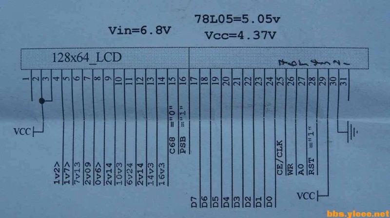

照着坛子上的资料图:确定了D0-D7;PSB;AO,REST,等,
官方资料说明:D6:串行时钟;D7:串行数据;AO命令/数据选择;REST复位;CS1芯片选择,此屏只有一个芯片,所以CS1固定不用改变。接着把电路板上的PSB线跟电源线断开后接地,
和实验板连上杜邦线,写了简单的测试程序,可是,,无显示,修改时序,无显示,,换成并口,正常显示,,,就这样搞了两个晚上,没有结果。郁闷,今晚回头再看资料,对比了一些其他资料的管脚图,好像有区别,特别是数据D7旁边的那个PSB引脚,再过去就是电容脚位,而资料上的是D7过去是电源正负极,
对比可以看出有区别,再结合其他pdf的资料,可以确定是PSB引脚有误,以下是修改过程:
把原来引出的“PSB”线(现在确定是正电源线)再接到电源正极。
断开真正的PSB与电源的铜皮走线,加一根线引出接地,
重新上电,哈哈,
赶紧固定好,用热熔胶,呵呵
这样,除去电源线,4根线就可以驱动,简单,而且速度很快,官方资料描述是各个指令响应均小于1μS,ns级别。
中间位置跟电容连接的应该是正极吧?我不敢肯定,电容的接法有多种也不一定。

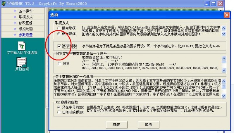

用的字幕提取软件:zimo221
设置如下(取模方式跟程序编写有关)

我只是做了并口模块插在了板子的1602座子上,也想玩玩串口,我淘到的屏可以自己改的不多。
问一下,PSB是第二根还是第三根线呀?
 楼主| 发表于 2011-1-20 00:37 | 显示全部楼层
原来板子上的2、3根好像是连在一起的,pcb上也是,我直接焊接一条线出来当PSB用,正常,看来,其中一根是空脚位,因为接电源正和电源负,对串并行传输无影响。
发表于 2011-1-20 11:01 | 显示全部楼层
这个。。。俺买的东西(除了元件)大部分都闲着呢。。。。
希望过年的时候能有空。
发表于 2011-1-20 20:08 | 显示全部楼层
实验成功!串口就是爽。
至于那个电容接地还是接正,那个图和一乐11264提供的那个一样,我在11264上试验过,接正接负还是不接都行。这个来电显示12864液晶屏上没试过。
发表于 2011-1-21 22:15 | 显示全部楼层
你才发现呀,其实这两个图中都有错误,我在几个地方发了的https://www.yleee.com.cn/viewthread. ... tra=page%3D1&page=6
https://www.yleee.com.cn/viewthread. ... =&highlight=&page=2
PCB板的https://www.yleee.com.cn/viewthread. ... e=0&page=4#pid60600
你是把上图的2,3引脚切断再接地,就成为串行方试了
