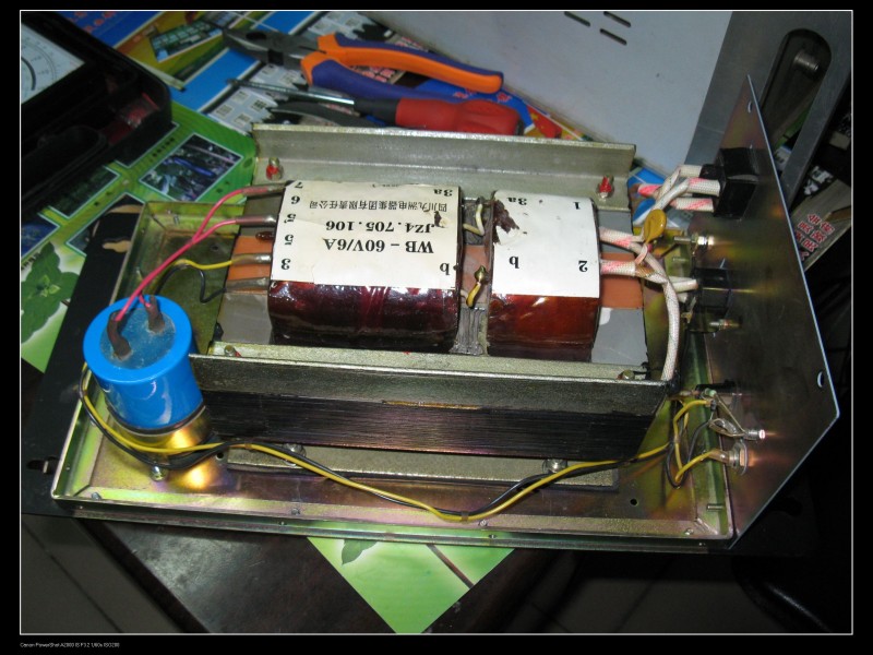

不知道这个能不能做成一个可调稳压电源。哪位高人指点下。我QQ1311519707

呵呵 最简单的   金封的LM317  呵呵 ~!  几个电阻  几个电容  一个 可调电阻!~
  还有 论坛 里的  数控 电源 ~!
发表于 2011-1-21 19:28 | 显示全部楼层
60v的交流整流滤波成直流后,等于84.852813742385702928101323452582伏,滤波电容是个问题.....
如果是60v抽头的,就是30v,12A的了,做个可调电源就方便了。
可以做传说中的发热丝切割器...
消磁/上磁器,电磁加速发射器(打铁钉的...),电容倍压电蚊子器,小台钻的电源

您计算到小数电后面几十位有用吗???

很明显这是一个交流稳压电源,旁边那个蓝色的电容是谐振电容。
输出稳定的60V交流电压。

做固定直流稳压电源也可以,用在大功率功放上。
如果做成可调电源,需要很强的设计能力,0 ~ 70V直流稳压电源,最大5A输出。
电路应该是采用预稳压电路,如果有辅助绕组最好了,没有辅助绕组比较难。

  三阿哥说的预稳压应当是用单相半控桥式移相整流吧?这个更难设计!
