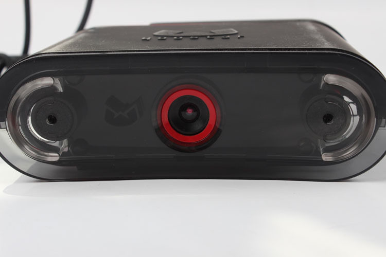

这款摄像头本店卖出几千台,反馈不错,200万像素,可以拍摄1280X960的静态图片,可以录制800X600像素的视频,并且带立体声双麦克风,搭配2.4G 遥控器,遥控器在一些机器上不兼容,摄像头本身内置一个2.4G的遥控芯片,下面有图片介绍。
YOOSTAR摄像头对电流要求比较大,USB3.0的电流为2A,而USB2.0的电流为0.5A,建议在USB3.0的机器上使用,,在USB2.0的机器上会出现 灯亮  视频黑屏的现象,那是USB的电流不足所引起的,可以拓展USB3.0 或者DIY外置电源(5V 1.0A)让摄像头电流充足

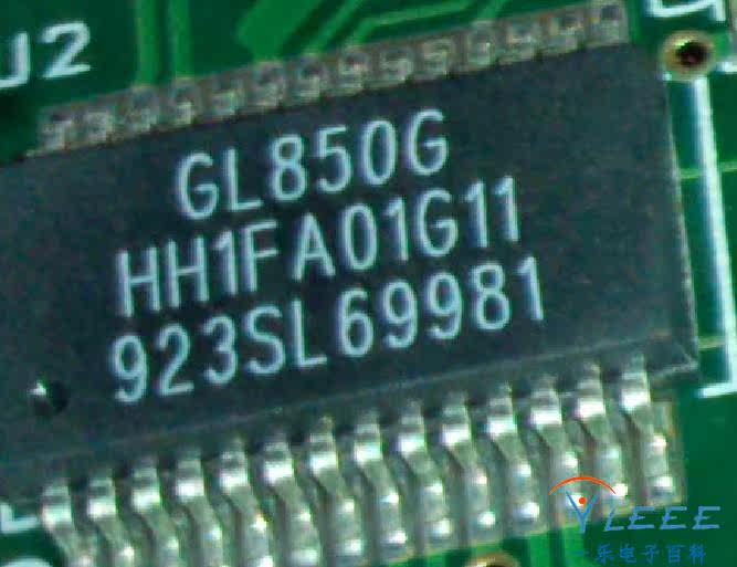

USB HUB芯片

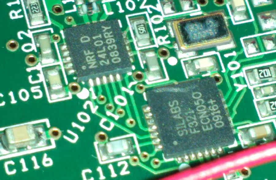

C8051单片机和24L01……
应该是接收遥控器信号的……

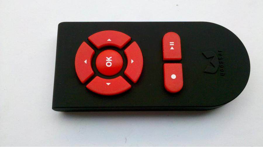

遥控器上面上下左右和键盘方向键一样,OK键就是回车,原点和播放/暂停键是键盘上的1和2

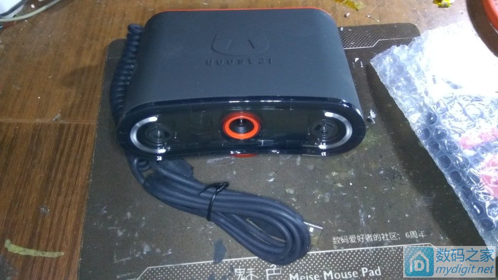

最近没事干时都喜欢在论坛闲逛剁手,偶然看到套套哥在卖摄像头,价格便宜,果断搞了个来玩玩,顺带给自己补货sony车充。
http://img.mydigit.net/Mon_1609/88_822590_108a0f1d4c61fb0.jpg?131

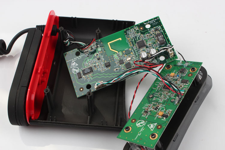

到手的样子,旁边是配套的遥控器。说真的,老外的东西就是好,拿手里,明显有分量,线也特别粗,感觉好。
http://img.mydigit.net/Mon_1609/88_822590_40fe25501529987.jpg?134

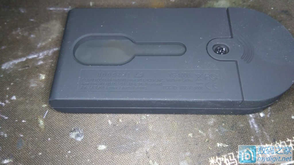

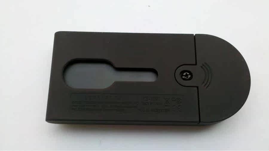

遥控器背面的标签,有FCC ID,感觉是无线遥控器,而不是普通的红外。

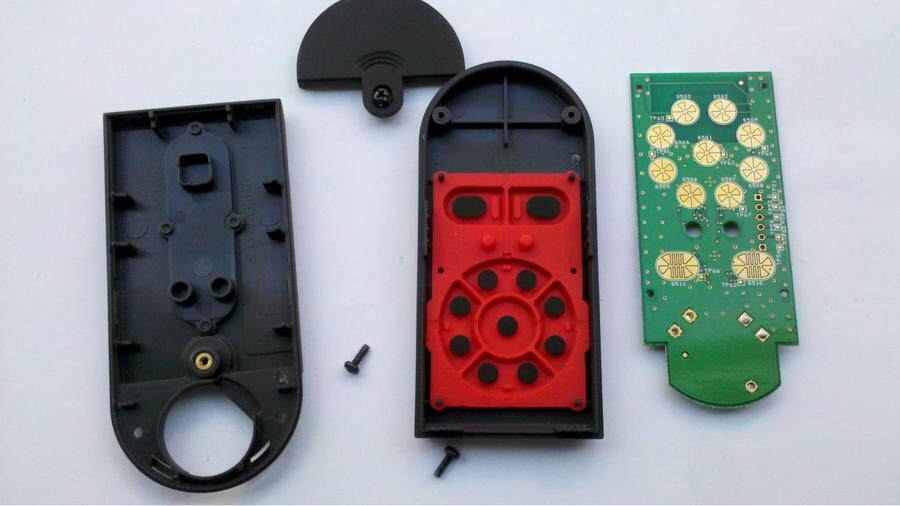

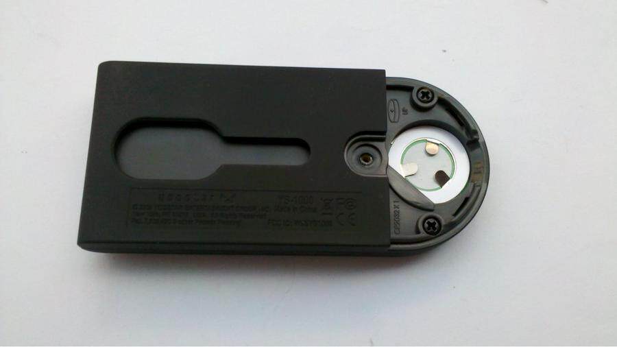

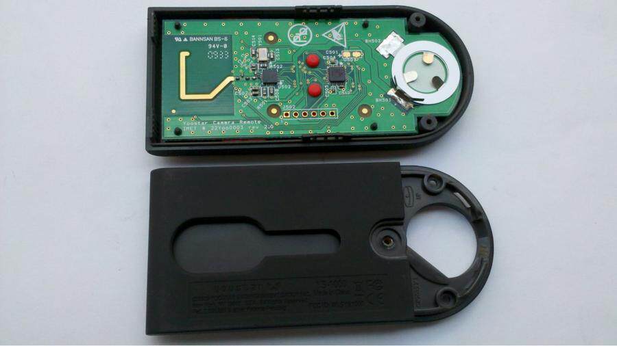

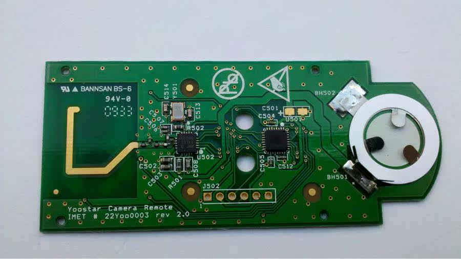

先从遥控器开始拆吧。
http://img.mydigit.net/Mon_1609/88_822590_be45829d62bb0d2.jpg?112

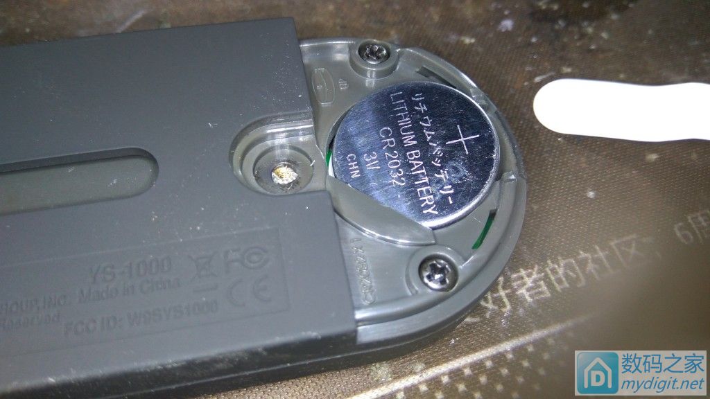

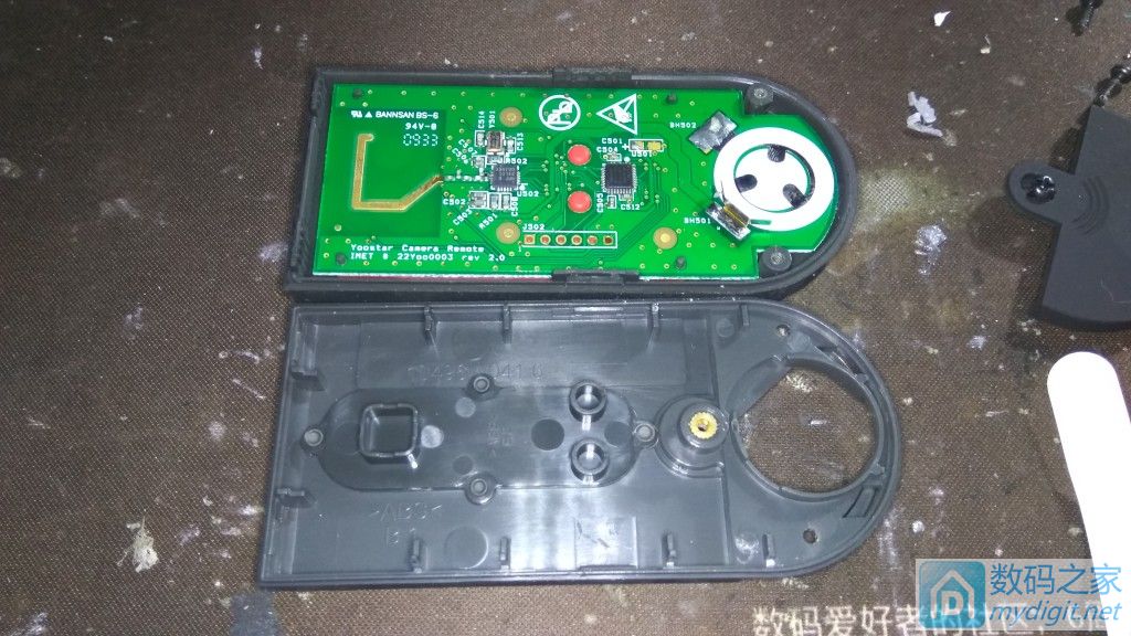

背面拧下一个螺丝,就可以看到电池和两个螺丝了,继续拆。
http://img.mydigit.net/Mon_1609/88_822590_48e2795a07d4caa.jpg?178
一分为二,外壳并没有太多的卡扣,拿薄撬棍稍微一撬就开了。、
http://img.mydigit.net/Mon_1609/88_822590_9270684205f83fd.jpg?105

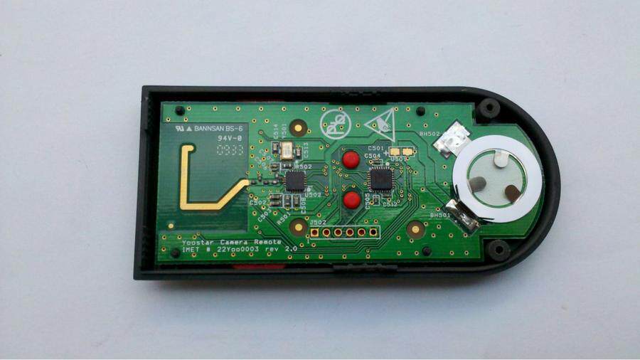

主板标签。
http://img.mydigit.net/Mon_1609/88_822590_1545138b55d3aa2.jpg?102

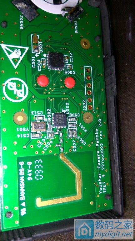

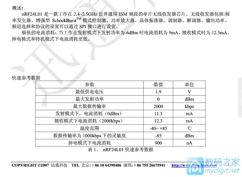

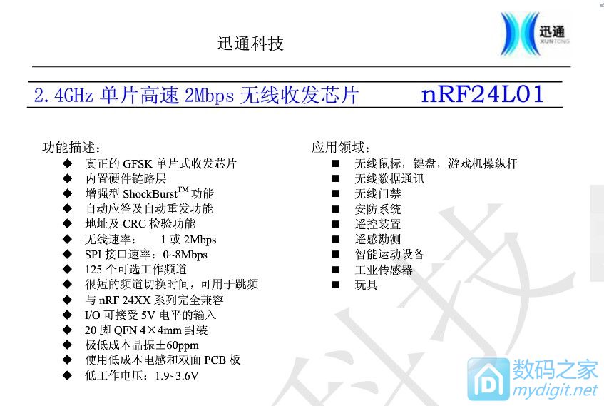

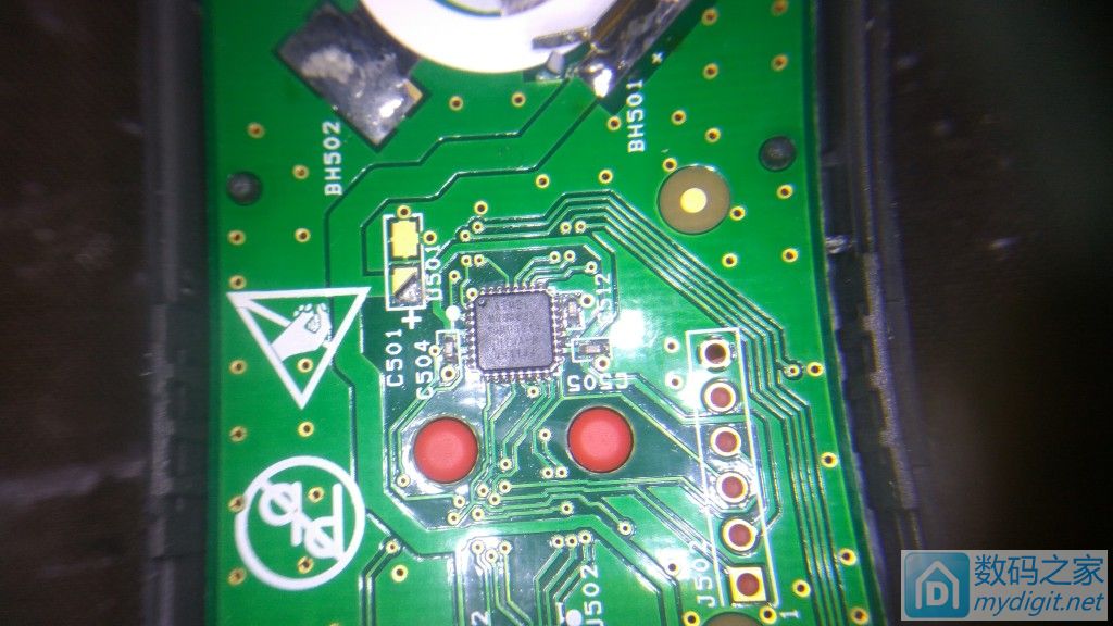

无线收发芯片24L01
http://img.mydigit.net/Mon_1609/88_822590_f2109f2681a268e.jpg?141
ATM的单片机。负责遥控器编码
http://img.mydigit.net/Mon_1609/88_822590_4f57d7572b9472b.jpg?146

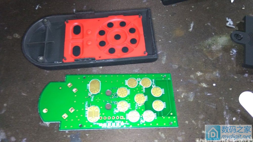

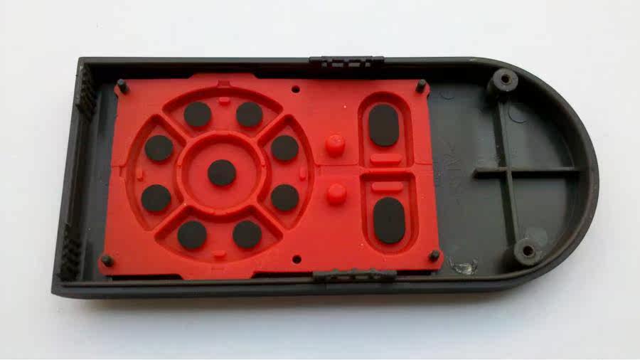

遥控器正面,PCB的按键设计好赞,好漂亮。
好了,遥控器拆完了,现在来看看摄像头部分。
http://img.mydigit.net/Mon_1609/88_822590_757294b4782782d.jpg?67

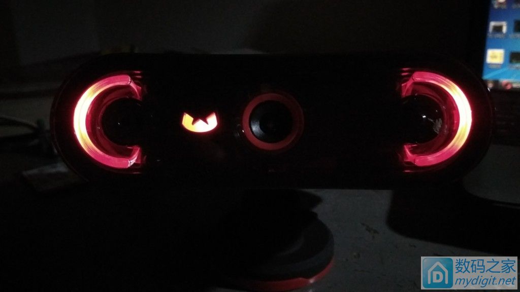

摄像头一边一个半圆亮圈,挺可爱的。街上电脑后会亮起,下面会有效果图。
http://img.mydigit.net/Mon_1609/88_822590_976e36ca766fdd7.jpg?62

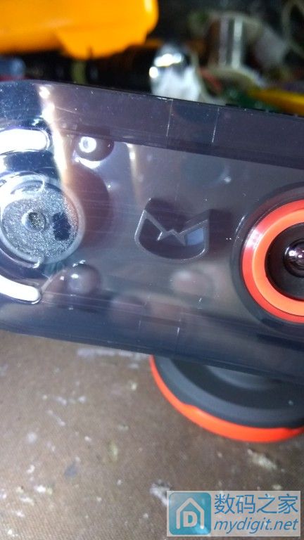

喵,摄像头旁的猫型小标和品牌标志一样。
http://img.mydigit.net/Mon_1609/88_822590_fc56b21a398073e.jpg?87

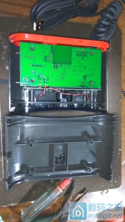

底部有4个螺丝(不是底座上的螺丝),拆开就可以打开盖子了。
http://img.mydigit.net/Mon_1609/88_822590_684e173aae6aad4.jpg?129

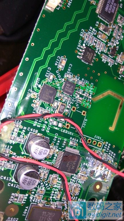

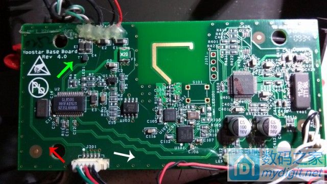

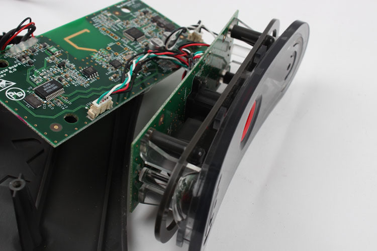

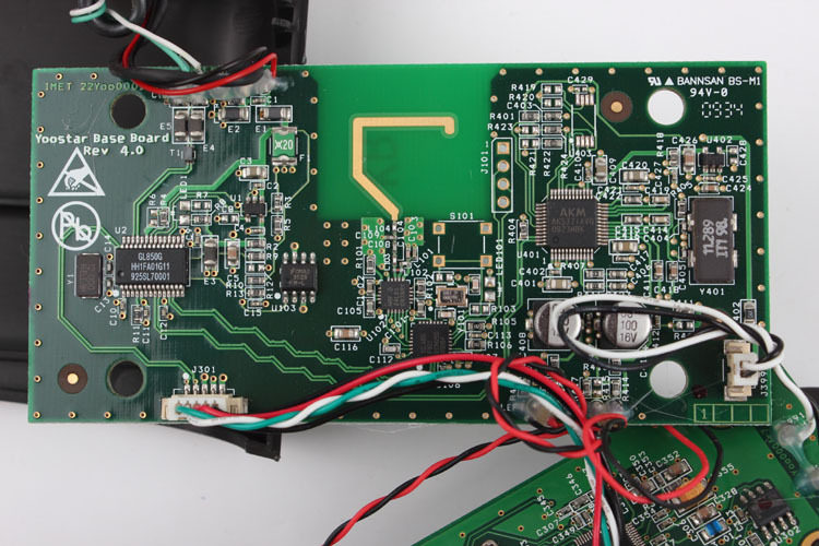

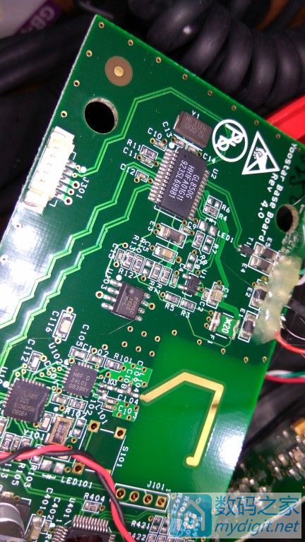

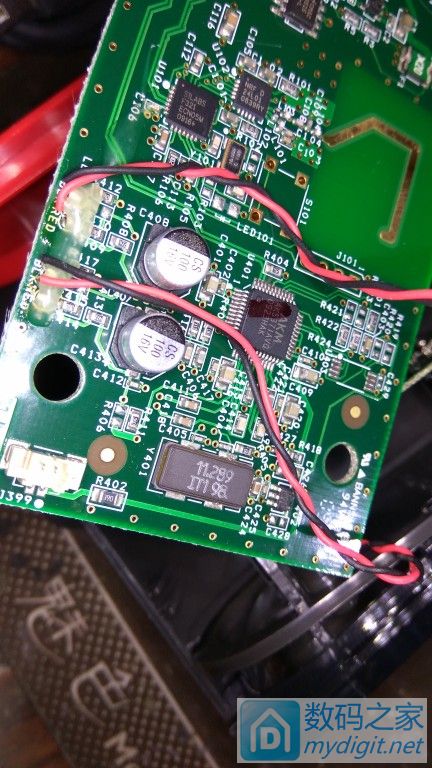

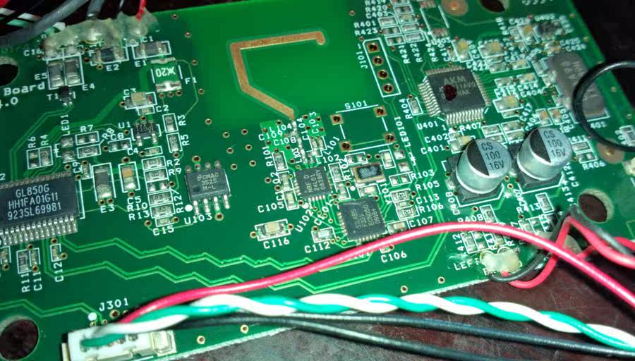

主板一览。第一印象整个板子用料足,做工好!

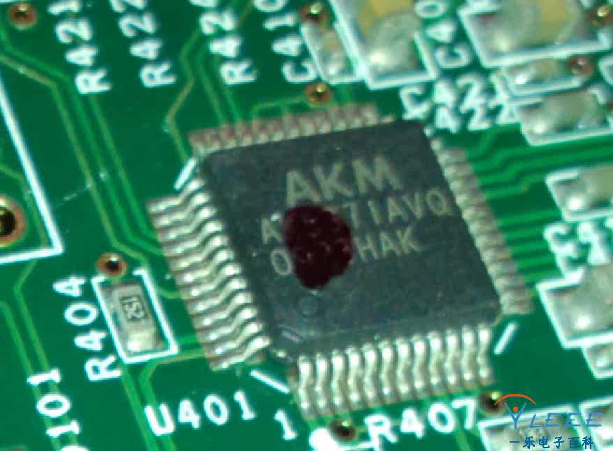

GL850C USB2.0HUB芯片。
http://img.mydigit.net/Mon_1609/88_822590_2a80cb7878d2bd9.jpg?141
24L01 和遥控器的上一样,2.4G收发芯片。
http://img.mydigit.net/Mon_1609/88_822590_312aa39200e0fae.jpg?94
http://img.mydigit.net/Mon_1609/88_822590_0662bbc5913de28.jpg?107
http://img.mydigit.net/Mon_1609/88_822590_8cb3bac4eb307cd.jpg?127

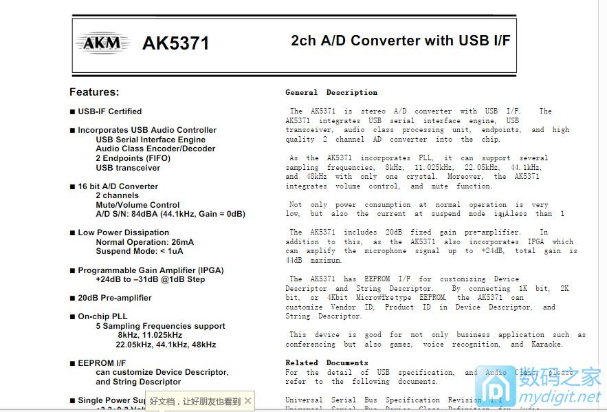

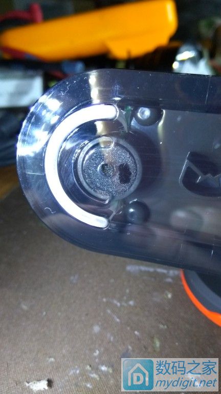

右边的AK5317 双路麦克风控制器,
http://img.mydigit.net/Mon_1609/88_822590_4d712f7b75a45fe.jpg?147
http://img.mydigit.net/Mon_1609/88_822590_2f77e1581a464fa.jpg?173

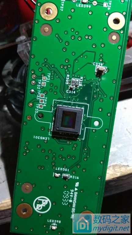

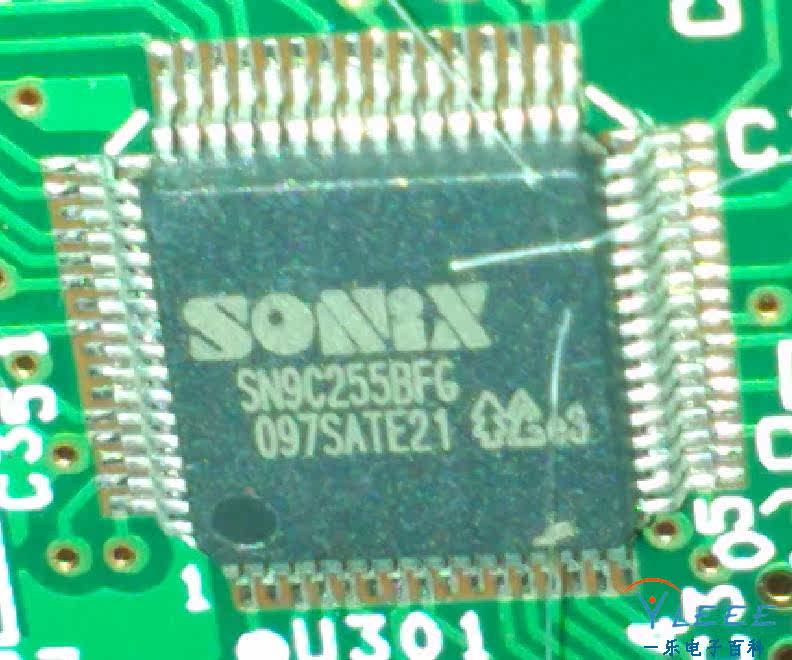

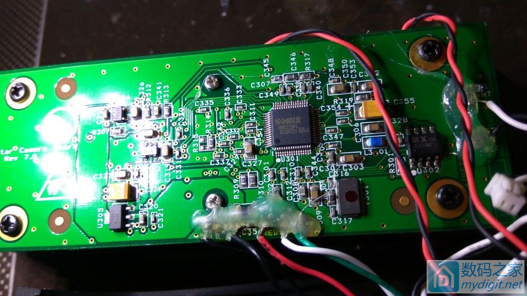

摄像头小板部分,SN9C255,摄像头控制电路,百度搜了下好象是索尼的。

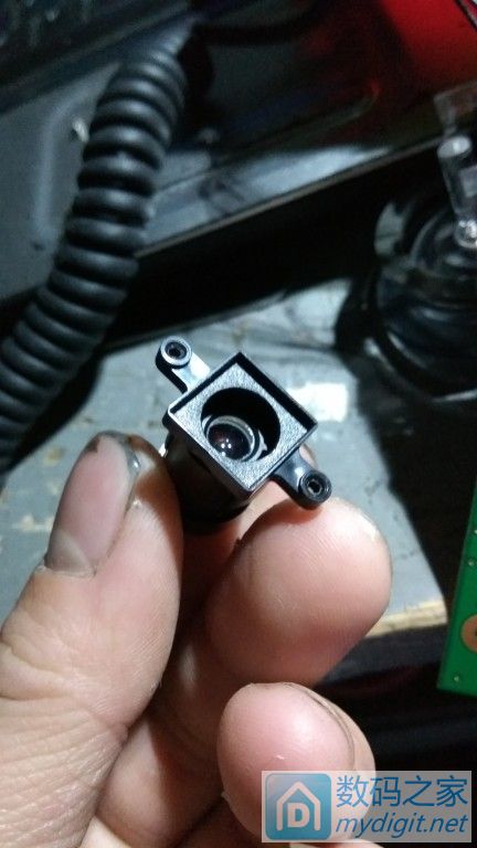

按感觉这样似乎算是拆完了,但是还有一个,摄像头部分,没拆。其实也怕拆了进灰引起强迫症,但是想想看还是拆拆看吧。
镜头组,螺纹部分可调焦,有胶水固定。
拆下两个螺丝后拿下镜头组,露出感光元件。说真的,我也不知道是ccd还是cmos,哪个大神帮忙看看。
这是镜头组,好mini。

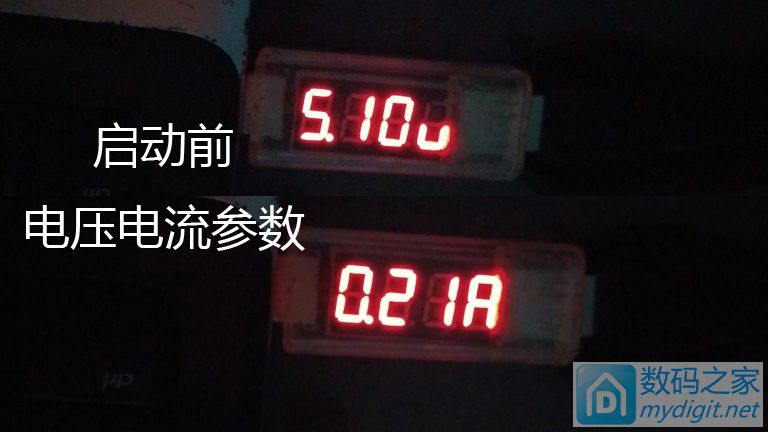

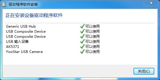

挂着usb电压电流表,接电脑。第一次使用需要些时间,win7会自动装好驱动。
项目还挺多的。
两个小圆圈亮起。
摄像头的电压电流参数,感觉是挺低的。卖家之前说要5V2A还是5V1A才能启动,还要外挂电源什么的,要不然会黑屏。好吧,或许我运气好,当然,不排除某些台式机的前置usb因为线不好而不好用导致的。
这是电脑有使用摄像头的情况下电流,不到400ma。

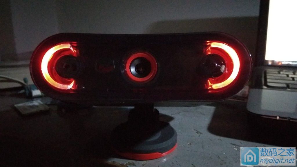

摄像头被使用后,喵型标会亮起,挺漂亮的。、

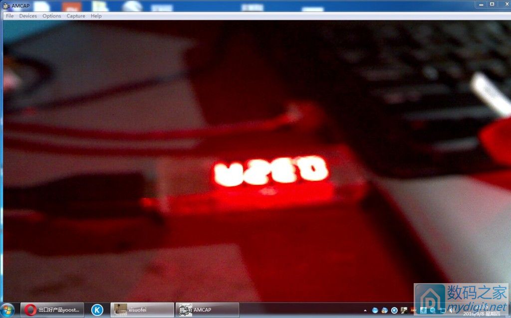

因为win7没有自带的摄像头监视软件,这里使用AMCAP。
机子支持多重分辨率格式。

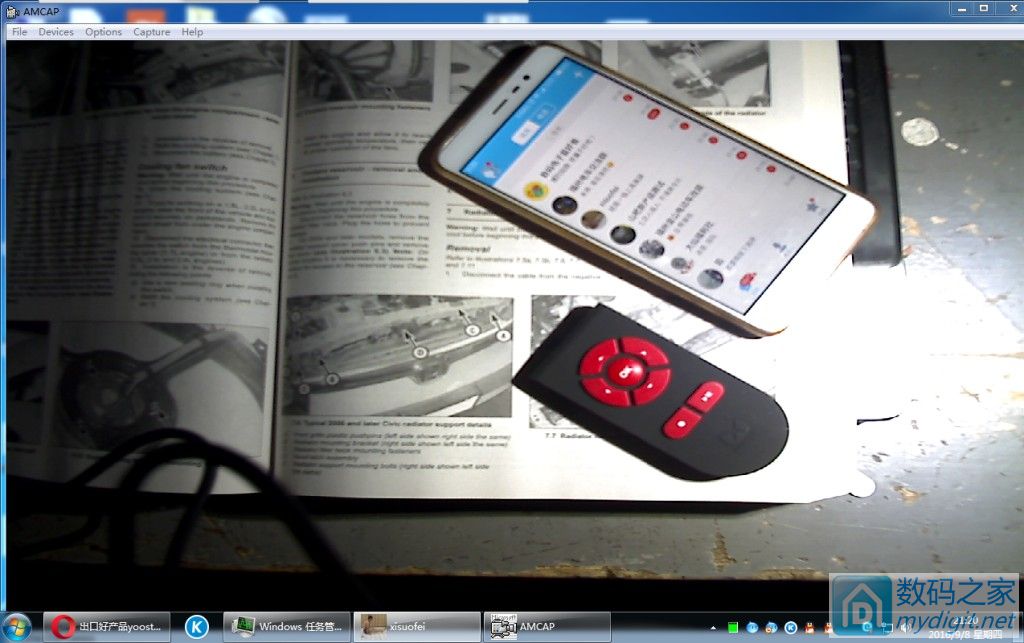

不知道是接口限制,还是软件只有这样,还是摄像头本事的性能有限,分辨率和帧率成反比例。建议用800x600就好了,保证清晰度,保证流畅,1280x960的帧率太低,看起来卡,最高有个软件插值1600x多少忘记了,5的帧率,还是算了。

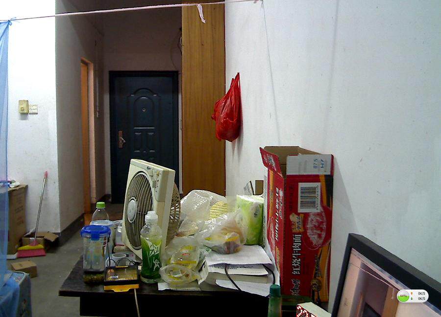

最开始的时候,宝宝不会玩这个摄像头,只发现,拍自己很清晰,身上的毛孔都看得清,但是手持着拍点什么,总是找不到最合适的对焦距离,忧伤。
效果图一,算是找到一个比较清晰的距离了。
拍电压表的效果,好糊。。。

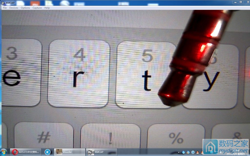

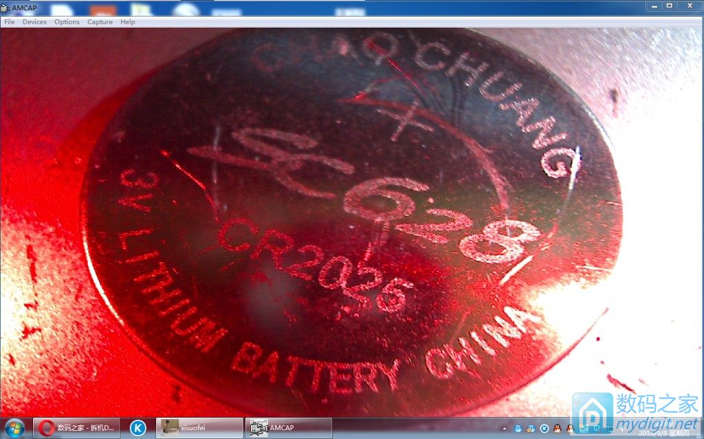

既然可以调焦,那就试试看微距效果。
红米note3的屏幕,26键模式下的一个按键,参照物是3.5mm耳机插头。
土豪金版100元上的细节。
CR2025电池细节,确实好给力。

再来看一下主板。
其实这玩意可以切开玩的。
红色箭头是usb输入端,接电脑。绿色是HUB输出到摄像头端,白色有两组线,上面的线是接遥控部分,下面是接mic模块。
把hub部分单独切下来,就是个hub,摄像头部分断开排线就是个独立摄像头,估计不止电脑上能用了,mic部分可以做个麦克风,这可是双麦克风哟,至于遥控部分,可以配合遥控器上下左右,浏览网页或者做PPT的笔(找不到词了。。) 一机多用,好赞。
http://img.mydigit.net/Mon_1609/88_822590_1181761c7502088.jpg?67
镜头组,螺纹部分可调焦,有胶水固定。
http://img.mydigit.net/Mon_1609/88_822590_bd900f1c61bc21f.jpg?82
http://img.mydigit.net/Mon_1609/88_822590_1213f13064ad3fd.jpg?60
这是镜头组,好mini。
http://img.mydigit.net/Mon_1609/88_822590_cf8757c1bcde596.jpg?33
项目还挺多的。
http://img.mydigit.net/Mon_1609/88_822590_c27a4366c2950e5.jpg?83
两个小圆圈亮起。
http://img.mydigit.net/Mon_1609/88_822590_8b087a74f45049f.jpg?144

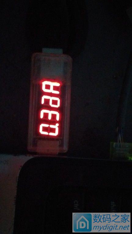

http://img.mydigit.net/Mon_1609/88_822590_42d2e8fdaf85b00.jpg?33
http://img.mydigit.net/Mon_1609/88_822590_b9ef5ccc358cd3d.jpg?52

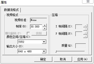

机子支持多重分辨率格式。
http://img.mydigit.net/Mon_1609/88_822590_32245a4e90591dd.jpg?27http://img.mydigit.net/Mon_1609/88_822590_9bf252c98de2bbd.jpg?28http://img.mydigit.net/Mon_1609/88_822590_60c122ac6be415f.jpg?28

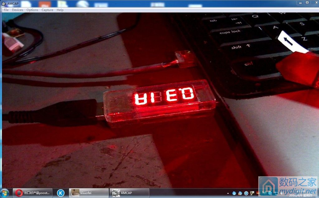

拍电压表的效果,好糊。。。
然后想起来,这玩意可以调焦的。于是,我选了好几圈那个塑料圈。
http://img.mydigit.net/Mon_1609/88_822590_03130659386dad4.jpg?119
好清晰呀,有木有。。。

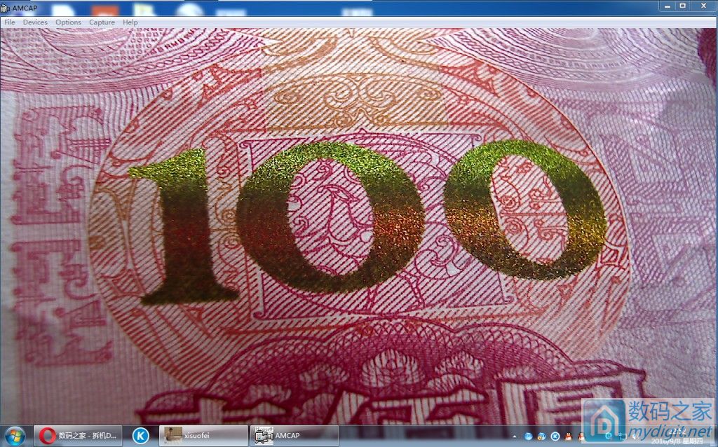

既然可以调焦,那就试试看微距效果。
http://img.mydigit.net/Mon_1609/88_822590_aaeae4d4fc3cf7b.jpg?164
http://img.mydigit.net/Mon_1609/88_822590_16b9374ad5f25da.jpg?272
土豪金版100元上的细节。
http://img.mydigit.net/Mon_1609/88_822590_d12172b376fb0a4.jpg?173
CR2025电池细节,确实好给力。

其实这玩意可以切开玩的。
