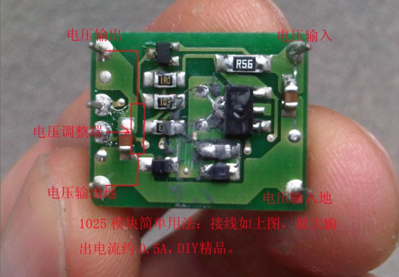

谁知道CE1025模块怎么用,网上找的连接图没有参数
发表于 2011-1-23 17:37 | 显示全部楼层 |阅读模式
T2MchyXadaXXXXXXXX_!!126255040.jpg T2jGxxXlxaXXXXXXXX_!!126255040.jpg T2ZqtxXmlaXXXXXXXX_!!126255040.jpg
这个可调电阻选多少大?
输入输出电压范围多大?

找不到任何资料,电位器阻值也没有要求,只要不是太小和太大都行。
这个模块我研究过不少时间,最大输出电流0.5A,,稳压不太好,如输入输出压差大输出电压会上升,也可能是用法不正确,还有一个引脚用处不明,空闲时间较少,我也没有做过多的试验,只是找到了这种可以有输出电压的接法,
试验最高输入50v模块未见损坏。将那个0.56的电阻减小可扩大输出电流。

用的什么IC?
huayuliang 发表于 2011-1-23 18:17 https://www.yleee.com.cn/images/common/back.gif
三个比SOT23还要小的贴片,只有代码。
发表于 2011-1-23 22:16 | 显示全部楼层
这玩意不知道是不是山寨的,TDK的产品目录里就是找不到它,搜ce-1050的则有大把,不过那变成贴片的了,且也没有线路图。
发表于 2011-1-23 22:27 | 显示全部楼层
目录里找不到可能属于定制产品,这是洋垃圾,不是山寨货,许多型号的芯片的资料也是找不到的。
