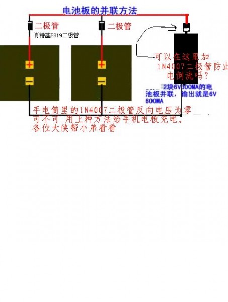

请各位帮忙看看下弟的作品
发表于 2011-1-23 23:49 | 显示全部楼层 |阅读模式
http_imgload.jpg 请各位帮忙看看下弟的作品请各位帮忙看看下弟的作品
发表于 2011-1-24 00:19 | 显示全部楼层
没看明白楼主啥意思?不是已经有两个1N5819防倒流了吗?为什么还要加个4007?
发表于 2011-1-24 08:54 | 显示全部楼层
那个1N4007多余吧
 楼主| 发表于 2011-1-24 09:04 | 显示全部楼层
1N5819我测起来有电压我怕烧坏太阳能电池板
发表于 2011-1-24 09:40 | 显示全部楼层
负载端的二极管多余了
