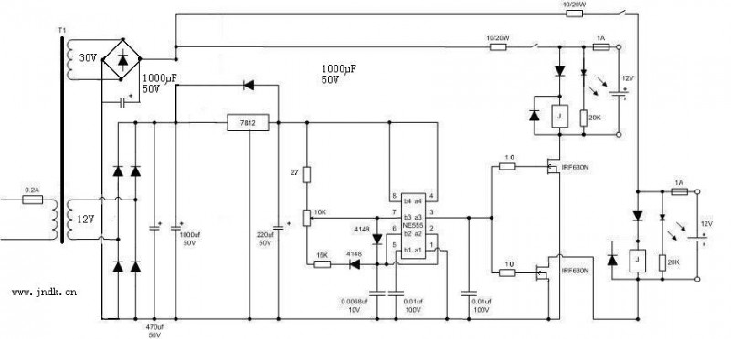

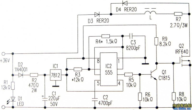

家里 就一个6V 2.5A 铅酸电瓶 了 !~可是 冲完电后 电压就 5.5V
    想做个6V 铅酸电瓶 修复仪~!
  网络上 找了找 这几张 图的原理 都是差不多的!~  ~!  不知道 坛友有没人,做过类似的电路??
或者 给介绍 几张 ~
还有  做这个  要注意些什么~!  要注意什么参数?

电瓶损坏分好多种的,要区别对待,如果极板有问题,那只能拆开电瓶锯下坏极板,换上好极板,不是光靠充放电电路就能解决的

第一个图我做过,还在。也就是对硫化有点用。对那种丢了一年以上的严重硫化的没什么作用。
