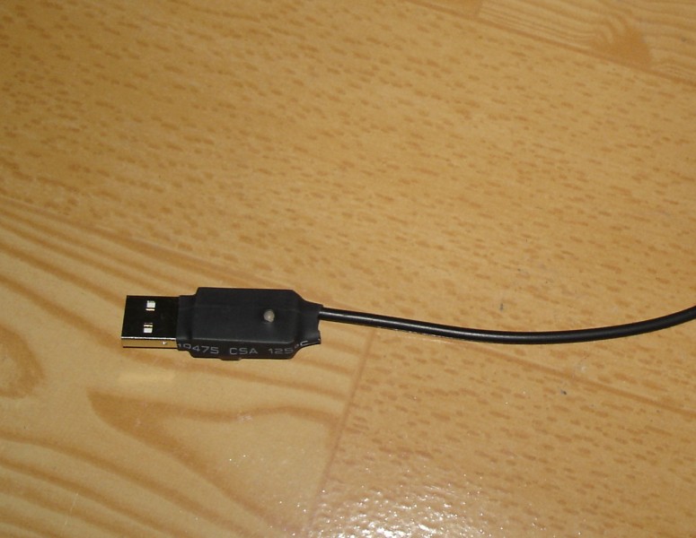

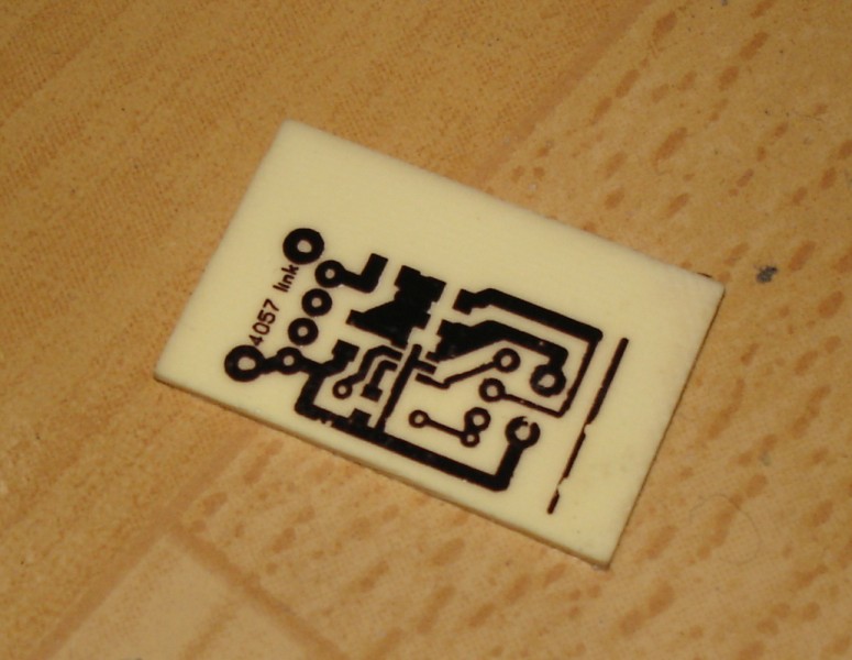

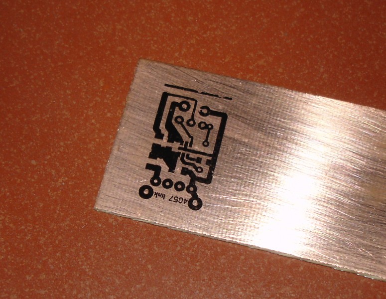

打印机到手了~
热转印效果不错~
随手试着做了一条充电线~
tp4057官方电路~
 楼主| 发表于 2011-1-24 21:10 | 显示全部楼层
还没做电池夹具~
想不出好办法~
最好简单小巧~

线长了,线阻大了,影响充电速度,还有4057太容量坏了今天居然被我焊坏了一个,还是美信的1811皮实,反复拆焊过好几次都没坏,精度也非常高。

4057对线阻和接触电阻很敏感的。
