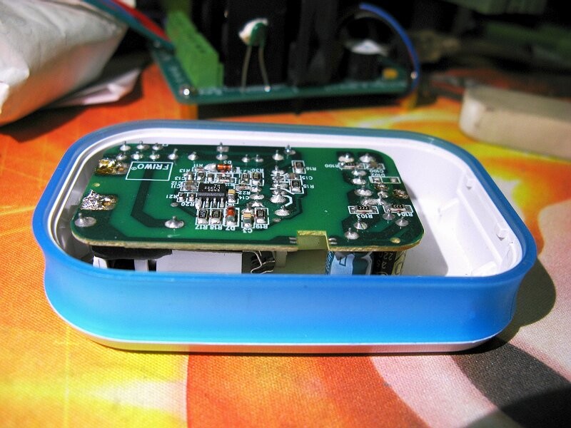

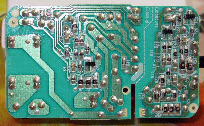

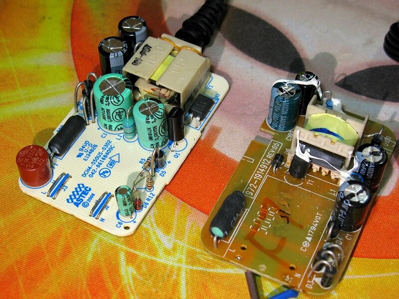

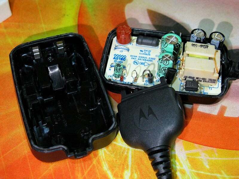

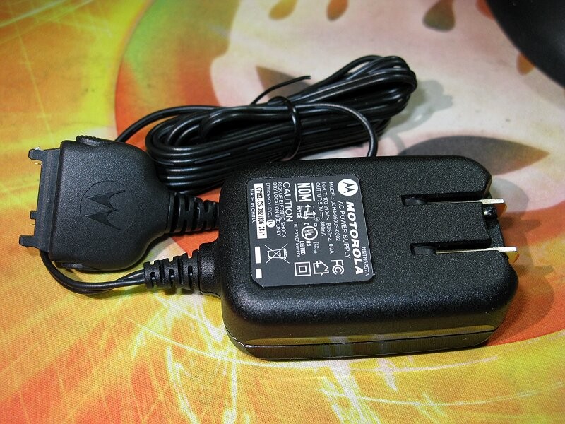

拆解个一乐商城现售的moto moto 5V 800mA  貌似应该是恒流源,最大850mA 型号NNTN6257A
接口太古老了~几乎都是截断用的!
壳子貌似比一般550mA的厚些,但实际的内部体积却一样~雅达代工。

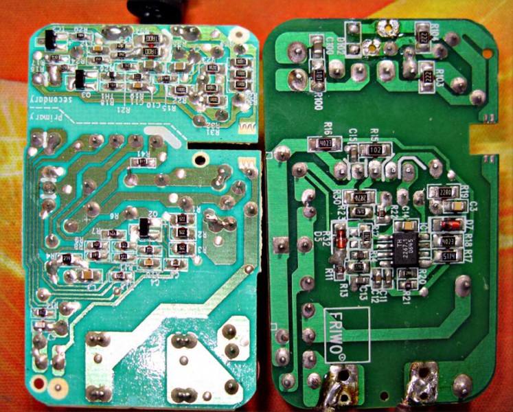

来个对比,旁边是外形款式相近的550mA,同样是恒流,最大0.575A,飞煌代工,TH2267芯片,外部型号:SPN5190B。
既然元件大小都类似,那么是否可以修改限流?或者电压?请各位高手指教~

 楼主| 发表于 2011-1-25 20:57 | 显示全部楼层
旁边一堆水泥电阻搭测出来的!

发表于 2011-1-26 20:32 | 显示全部楼层
应该是带限流的恒压源。
发表于 2011-1-26 21:01 | 显示全部楼层
应该是带限流的恒压源。
snoopy8008 发表于 2011-1-26 20:32 https://www.yleee.com.cn/images/common/back.gif
理应如此。

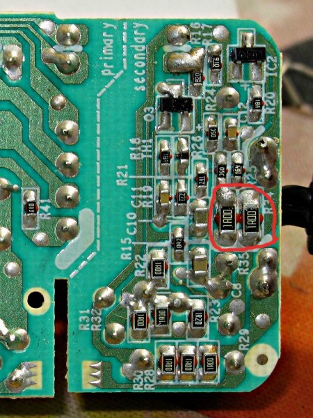

 楼主| 发表于 2011-1-30 15:45 | 显示全部楼层
回复 8# 无锡风
    最新进展,在如图中红圈部分并上2欧电阻刚好达到需求,限流提高到970mA,并1欧的话会提高到1.1A,发热比较严重了。
另外还有个问题的是改好接负载以后压降比原先利害了,同样是700mA负载,原先还能有5V刚好,现在只有4.87V了,请问有啥方式可以稍微调高点电压的么?

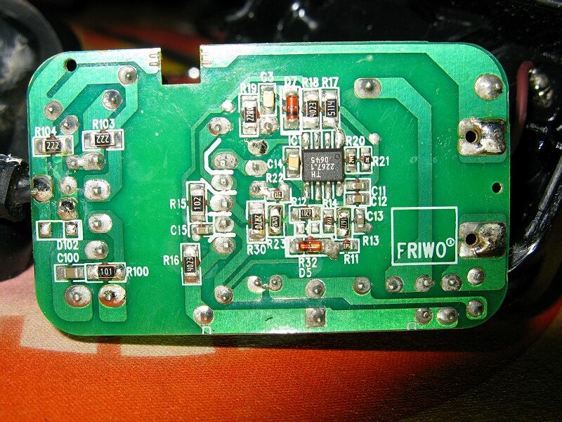

飞煌那款使用TH2267芯片的也请各位高手提供点建议哦~别让我找pdf,论坛流出的那个上面没有电路参考啊,只有芯片基本参数。
 楼主| 发表于 2011-1-30 22:38 | 显示全部楼层
另外还有这种,不知能否修改?
飞煌专用芯片的,限流570mA~
