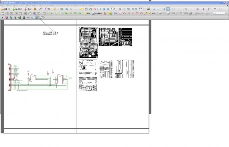

发表于 2011-4-1 15:40 | 显示全部楼层
转成pdf 用Acrobat  (不是Reader)处理 复制粘贴在一张纸上 如图 我准备做的并行高压恢复图
发表于 2011-4-1 15:50 | 显示全部楼层
不知道DXP能否输出EPS(EAGLE可以直接输出),如果能的话,可以在CorelDraw里拼,然后打印。
