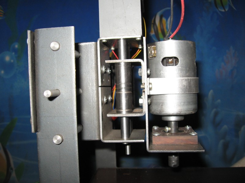

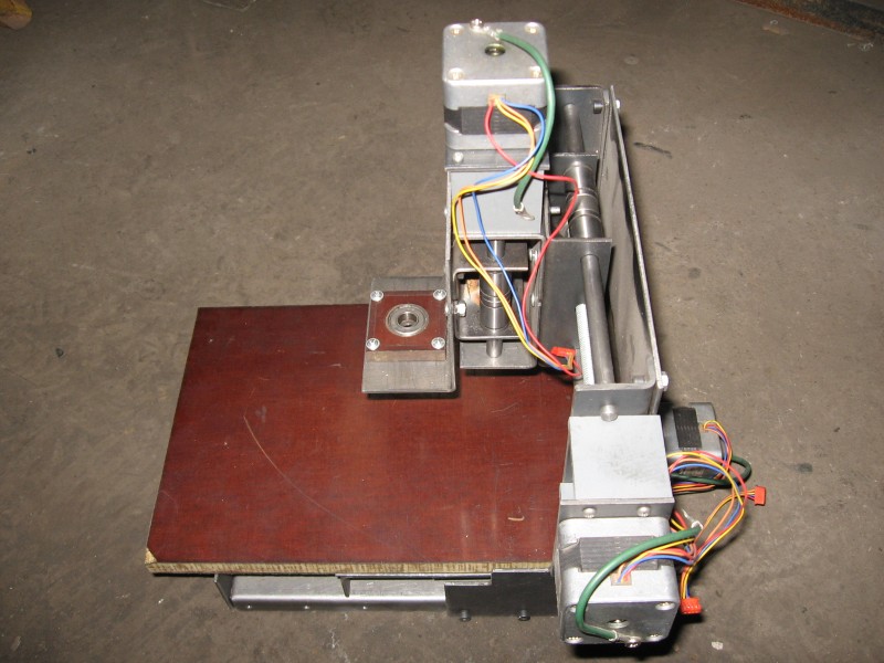

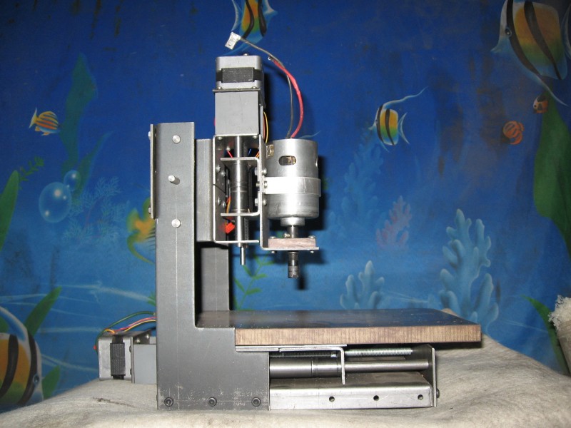

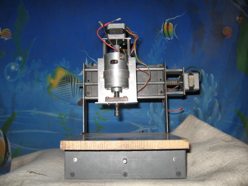

丝杆用的啥?
发表于 2011-1-28 23:01 | 显示全部楼层
主轴精度怕不行
发表于 2011-1-29 09:59 | 显示全部楼层
雕刻机看上去还行。
发表于 2011-1-29 11:31 | 显示全部楼层
原本想搞!但504说自制恐怕轴杠不行!放气!
发表于 2011-1-29 12:27 | 显示全部楼层
构思巧妙,手艺不错。传说中的大杀器?
 楼主| 发表于 2011-1-29 13:21 | 显示全部楼层
用的M8螺杆,504兄弟的电机,轴框确实有难度。
发表于 2011-2-2 22:28 | 显示全部楼层
朋友你能告诉我你那上面多股线的那个马达是多少伏电压的吗?我的爱普生打印机上也有那个电动机可我不会接线
发表于 2011-2-3 11:39 | 显示全部楼层
那是步进电机要专用芯片或电路才能带动
发表于 2011-2-7 17:00 | 显示全部楼层
这个机械结构上有些缺陷,左右移动时承受不了力量,机头缺少x轴支撑。感觉丝杠类最好买现成的结构来加装步进会比较好。
