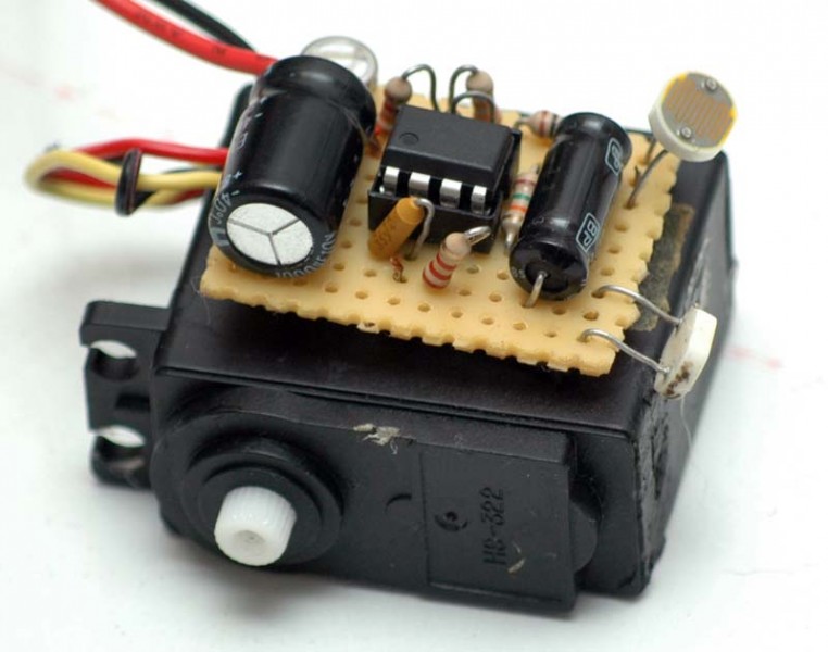

发表于 2011-1-29 16:40 | 显示全部楼层 |阅读模式
行,老外告诉我们,行.
How to build a simple analog balancing robot with a 555 timer chip and a modified servo. Also how to do it with 2 transistors.
http://www.reddit.com/r/electronics/comments/f7p9l/how_to_build_a_simple_analog_balancing_robot_with/
如果你能翻墙,可以看看他的讲解视频.
http://www.youtube.com/watch?v=Y-afnY32RrY
实物图
原理图
昨天看到这个帖子以后,花了一个晚上和一个下午就做好了. 调试也是几分钟的事. 不用写程序,感觉真好.
里面要用到的舵机修改方法
http://bbs.5imx.com/bbs/viewthread.php?tid=406939
超低成本简单几步改装普通舵机为360度无限位舵机
下面是视频
舵机15块钱,555几毛钱,电阻电容一块钱,  满有意思的.

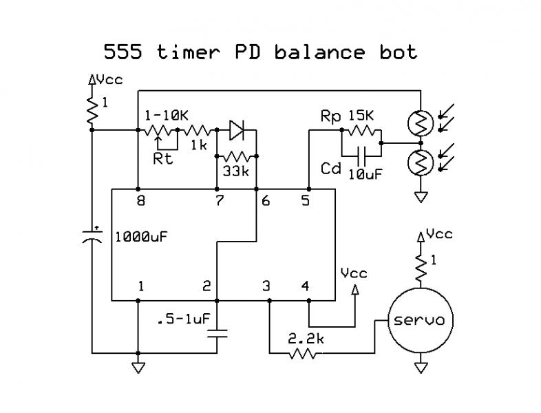

发表于 2011-1-29 17:10 | 显示全部楼层
用在哪里?
利用光照改变555的5脚电压,微调输出频率。。。。太阳能板自动跟踪?

 楼主| 发表于 2011-1-29 18:03 | 显示全部楼层
用在哪里?
3AG1 发表于 2011-1-29 17:10 https://www.yleee.com.cn/images/common/back.gif
    恩..就是这样的.还带PD的.
传感器用的两个光敏电阻.   如果倾转,5脚电压变化,舵机动作,以保持平衡.
