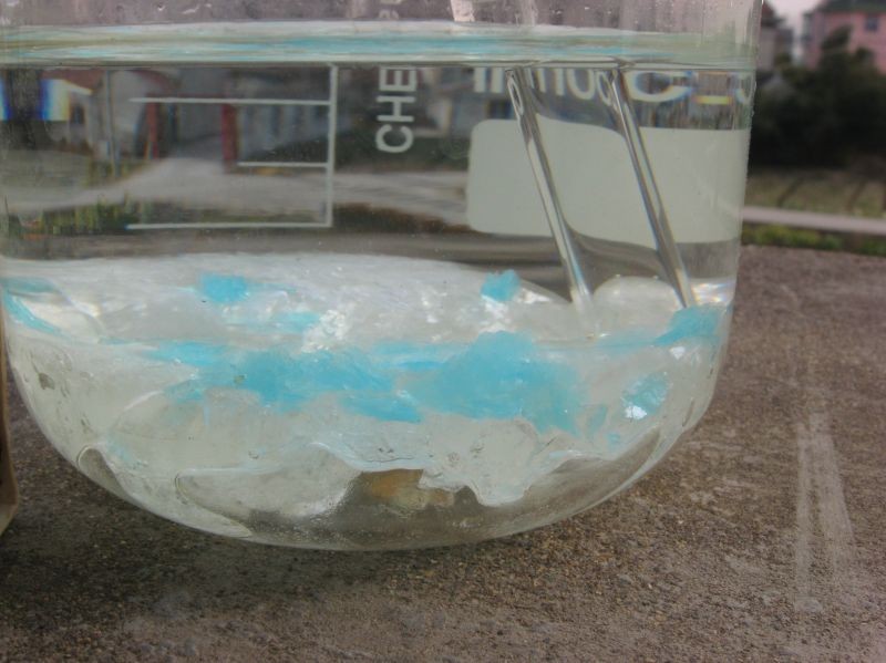

蓝色环保腐蚀剂~~ 底下好多浅蓝色 的 晶体 是什么东西??

我去年买的,放在塑料袋里,前几天拿出来用,居然失效了,板子放里面一天一夜没反应,
重买一包,半小时成功.
发表于 2011-2-1 11:17 | 显示全部楼层
回复  litchiate
      未拆包 环保腐蚀液  里 蓝色的一点一点的 是 硫酸铜 ???    那白色的粉末是 ...
adsl865 发表于 2011-2-1 02:21 https://www.yleee.com.cn/images/common/back.gif
   新的我买的没蓝色的,都是白色粉末。据说是过硫酸盐。
浓度太高的话,在板子表面好像会结晶,然后就腐蚀不了了,
发表于 2011-2-1 15:26 | 显示全部楼层
里面应该还有硫酸铜,
又去观察了下我的烧杯. 因为之前倒过一点腐蚀过的腐蚀液进去. 有单独的蓝色晶体析出.
所以留下来的晶体是未反应掉的环保腐蚀剂和生成的硫酸铜? 的混合物.   所以看起来没有单独的硫酸铜那么蓝.
发表于 2011-2-1 15:57 | 显示全部楼层
水解化合物
发表于 2011-2-1 19:07 | 显示全部楼层
结晶水合物,溶液温度高点就好了。。。。。。。。。。
发表于 2011-2-1 19:08 | 显示全部楼层
没有用过,纯属瞎猜,供参考
欢迎拍砖
不过应该不是无水CuSO4,因为你加水溶解了......
其次是那个硫酸根哪里来的?腐蚀剂不是氯化铁(FeCl3)吗?
依我看应该是 有水氯化铜(CuCl2·xH2O)蓝色晶体。加热看看,要是棕黄色就是了。

没有用过,纯属瞎猜,供参考
欢迎拍砖
其次是 ...
384065902 发表于 2011-2-1 19:08 https://www.yleee.com.cn/images/common/back.gif
       不是三氯化铁
发表于 2011-2-2 10:38 | 显示全部楼层
据我的可怜的知识。蓝色晶体就知道无水硫酸铜
itour 发表于 2011-2-1 08:07 https://www.yleee.com.cn/images/common/back.gif
    无水硫酸铜   是白色粉末  硫酸铜晶体(一般集合5个结晶水)才是蓝色的
发表于 2011-2-2 10:44 | 显示全部楼层
https://www.yleee.com.cn/viewthread.php?tid=3161
你们要的答案可能在这
发表于 2011-2-2 11:22 | 显示全部楼层
也可能是类似明矾(硫酸铝钾)的结构,变成硫酸氨和硫酸铜混合物的结晶水合物。或者是铜氨络合物的结晶水合物。单独的五水硫酸铜晶体颜色没有那么淡。
