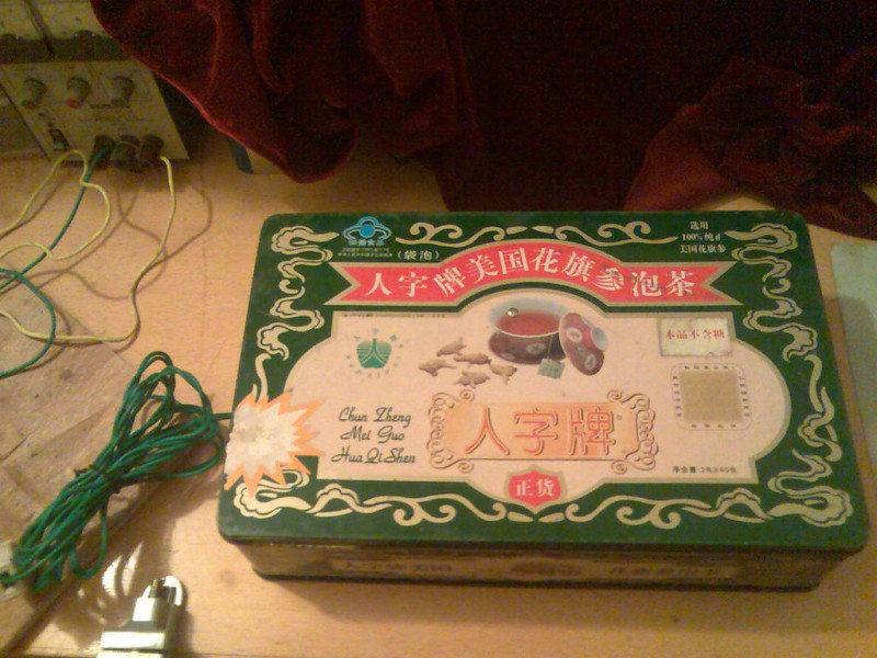

猜猜里面是什么东西
感谢老板送的管!!

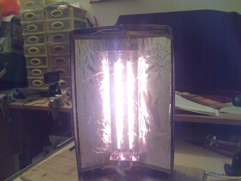

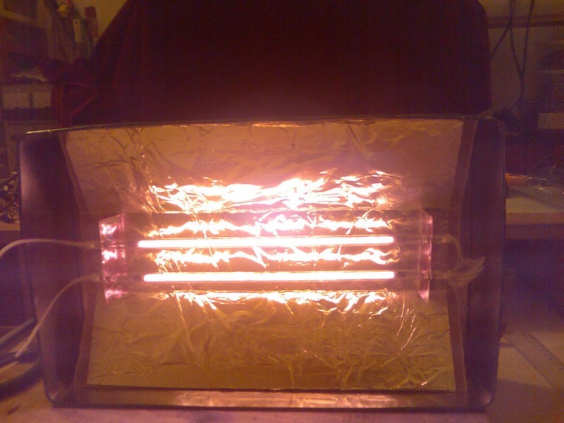

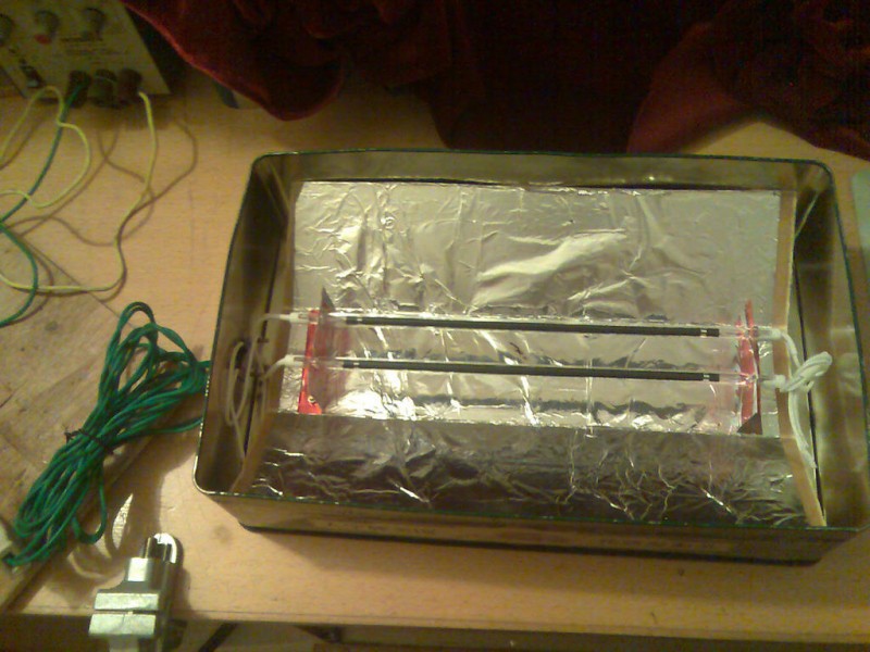

几乎没有花什么钱。反射板用双氧树脂板贴铝箔(超市货),支架用健力宝罐的铝片,折成双层,上面剪出长方形缺口卡住管。反射板与铁盒之间用铜柱隔离,这样铁壳基本没有热量了。
支架示意图
横放
竖放
盖面的螺丝是打开后,固定加热盒和盖的,盖又当底盘脚用

现阶段里面什么也没有,楼主放个电线在边上就。。。。。。
发表于 2011-2-1 00:56 | 显示全部楼层
仅看到上面有棵螺丝。。。
多点提示。。
客官来玩啊。
发表于 2011-2-1 01:00 | 显示全部楼层
根据你最近发的帖子猜测是雕刻机的控制盒不?
客官来玩啊。
发表于 2011-2-1 01:03 | 显示全部楼层
G老大:你也玩大家猜猜猜啊   我猜是个UPS,不是的话是个充电器,再不是的话就是电源了,原谅我吧猜了3次,我很给力吧
发表于 2011-2-1 02:17 | 显示全部楼层
里面 肯定有 空气~~~
发表于 2011-2-1 02:48 | 显示全部楼层
里边N多微生物
发表于 2011-2-1 08:00 | 显示全部楼层
起爆器!
