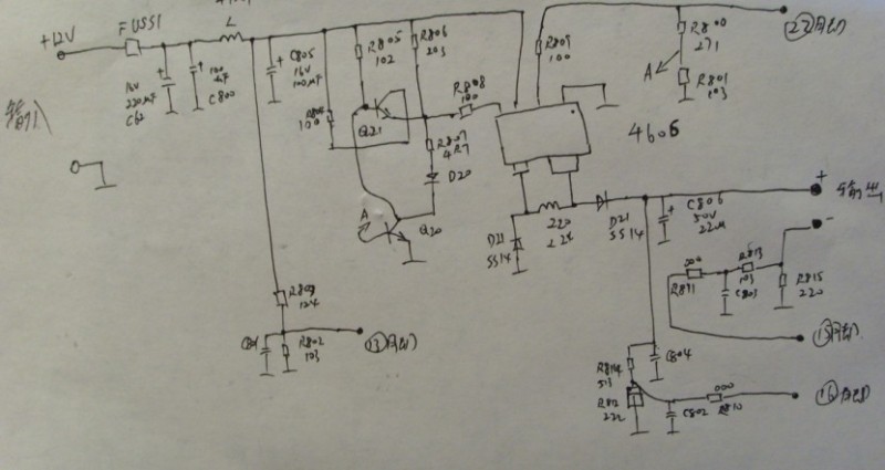

# ?3 A/ Q; Q5 \6 x  T6 L/ z8 p' v7 b7寸模拟屏,LED背光。是6个LED串再2组并。要求的电压是22V,主板是12V供电的,现在不开机MTK720芯片的,代换的主板电压只好调到15V,有图像了,但很暗,基本想法是把原来的LED板锯下来,看了下板是12V入,LED输出,在LED上还有两条是反馈吧(可不接?)还有2条一条是可控开关,另一条不祥。用的IC是4606只查到AO4606是2个场效应管封装还是别的驱动IC?望朋友帮指点下

从你图上 的 5-6 相连, 7-8 相连,再对照AO4606文档,可以确定就是它。/ l/ W, ^4 N9 a% w7 {
! P3 Y# ?1 {$ ?! Y- U1脚 N chanel 的源极接地,3脚 P chanel 的源极接电源。。。可以确定的。
" H/ c: R: W, h1 f+ h" q3 d- P/ O$ [( h4 O1 F3 r
你把内部的MOSFET 符号画出来,比这样要容易分析。
 楼主| 发表于 2011-2-3 02:15 | 显示全部楼层
huayuliang 兄在问下,这两个MOSFET这样接法是升压的接法吗?
发表于 2011-2-3 02:17 | 显示全部楼层

我用EAGLE把相关部分的原理图画了下:
" h) a4 ^2 D, \2 ]+ F4 y) m! V9 j$ t  j% h  H0 K7 Z+ X, N; n
9 P0 `& a& s# Y! o5 t2 y
8 ~4 h) R' X. x+ K; ]8 r似乎输入电压不是稳定的。
$ @/ Y( N! _+ B+ }( H  w6 B两种类型的电路(一个是降压、一个是升压)组合到一起,受同一个PWM信号驱动,电感共用,有意思。。。+ W2 i; x2 V+ }* r$ Q. k2 j0 q1 Z
5 C8 f* L( |9 [, C6 a( g% D有点纳闷,这种电路效果会好么?
发表于 2011-2-3 12:07 | 显示全部楼层
补充下,IC 不知道是什么型号,不过你图中的16脚是电压取样点,15脚是LED的电流取样点,IC会根据这个电压控制PWM宽度。你可以调整电压取样点的两个电阻比值,来调整输出电压。

& Q( s8 z, Y& P9 a& c5 `: hhuayuliang 兄:辛苦重画了电路,要点的LED屏是  CLAA070JA08CW   26线LED背光模拟屏,买来的板只有15V电压点出来的不够亮,要亮要求是22V,他这电路的意思我想是这样的把12V升到22V电流按屏的要求是60MA 6个串接再3组并,有点不懂这电路是自基震荡工作还是信号由MST720C-LF的22脚发出到4606的2脚?如这样的话那板锯下来也没有用了,难到要用那0。7元的IC来升压做恒流?
SPEC_CLAA070JA08CW_V0[1].8_jimyen_070816.pdf
464.34 KB, 下载次数: 496, 下载积分: 一乐金币 -1
发表于 2011-2-3 14:42 | 显示全部楼层
信号是由MST720C-LF的22脚送出的。
2 P& A- _) ^. {+ M) g: Y# p
1 M4 Z- J6 Q4 h' \5 e  M; Y) U, t还没明白你要干嘛。。。你打算利用这个背光板?如果是的话,就像你说的可以用个LED驱动IC。
+ J) Y  p& R& [$ M' f或者也不用那两个取样信号,直接提供个PWM信号,调整这个稳压输出为22V。不过就没稳压了。。

4 p. P" Z, m8 g4 a+ h呵呵是原来的驱动板坏了(驱动和背光做在一块板上的)现在驱动板是配了块有图了就是背光暗,要用原来的背光板(是想锯下来)但好像看了这板PWM信号是从MST720里面发出来的------另问下有简单的PWM信号的IC吗? 麻烦了
