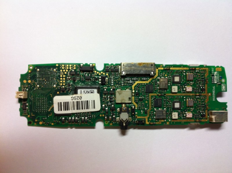

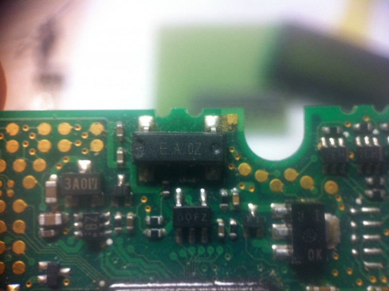

今天拆一个手机时发现上面有一个四角的晶振,型号EA 0Z,这个晶振是32.768K的吗,那位大哥有它的资料??谢谢
 楼主| 发表于 2011-2-5 21:23 | 显示全部楼层
还有这种晶体应该怎么用??能和1302一起用吗
发表于 2011-2-5 22:27 | 显示全部楼层
最好贴个图,手机上晶振好几个。。。。。
四个引脚不一定都是和其他网络连接的,如果只有两个,那肯定是无源的了。
发表于 2011-2-5 22:38 | 显示全部楼层
呵呵,就凭你说的啥也判断不出来, 四脚的有有缘的也有无源的, 如果是有源的,频率也有是任何数值的可能。没任何理由认为他是32.768的, 如果有示波器,倒可以在没拆之前测一下。
 楼主| 发表于 2011-2-5 23:14 | 显示全部楼层
就是这个晶体

发表于 2011-2-6 01:36 | 显示全部楼层
看样子频率低不了,呵呵.
发表于 2011-2-6 09:25 | 显示全部楼层
看样子频率低不了,呵呵.
cosine 发表于 2011-2-6 01:36 https://www.yleee.com.cn/images/common/back.gif
    不能以相貌而论的
发表于 2011-2-6 10:55 | 显示全部楼层
不能以相貌而论的
benli 发表于 2011-2-6 09:25 https://www.yleee.com.cn/images/common/back.gif
    不是从外观看,而是从结构看.没看到板背面照片,如果板上只有一个晶振,应该是主芯片晶振.手机主芯片多数是ARM,而ARM的主频不低的.
 楼主| 发表于 2011-2-6 11:30 | 显示全部楼层
这样啊~~本来还想用这个晶振配合1302做时钟呢
发表于 2011-2-6 11:53 | 显示全部楼层
MC-306封装的晶振,只有低频的,几乎都是32768Hz频率,所以极可能是32768Hz的
