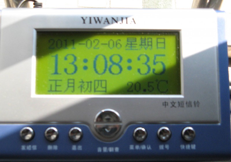

[其他综合] 我也做了一个中文短信屏12864万年历啊!

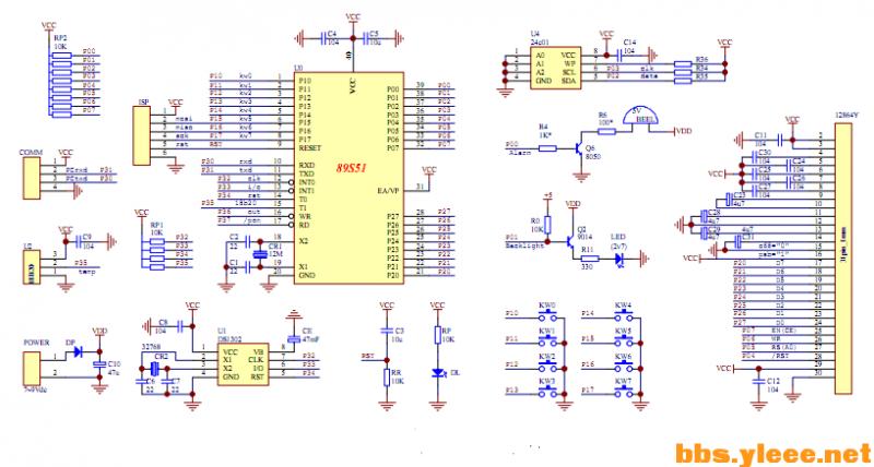

说下咋做的吧~
 楼主| 发表于 2011-2-6 14:04 | 显示全部楼层
就是按这论坛的资料仿做的哦!
中文短信铃12864液晶万年历.rar
58.65 KB, 下载次数: 1141, 下载积分: 一乐金币 -1

兄弟能否共享PCB文件?

p 这个也太牛了吧。
发表于 2011-3-1 16:10 | 显示全部楼层
不错,是好东西,要做的话,真的花蛮多时间的.

能否共享程序原码?

兄弟能否共享PCB文件?
