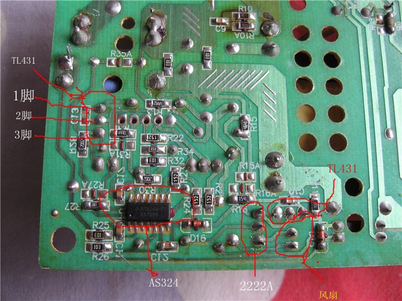

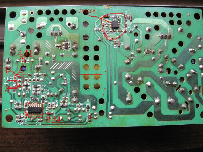

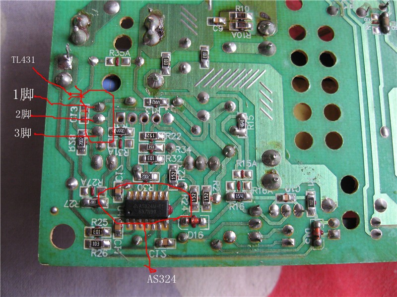

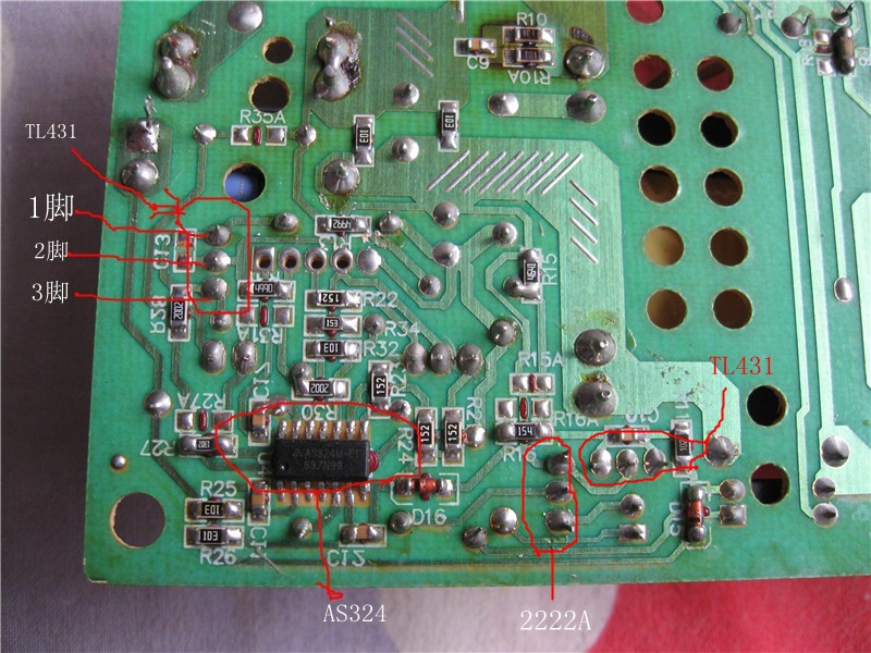

有一48V电动车充电器,想降低输出电压,请师傅们帮助看看431的上下偏置取样电阻在哪里,本人是个菜鸟, IMG_0280_副本.jpg IMG_0278_副本.jpg IMG_0266_副本.jpg IMG_0266_副本.jpg

想升压就并到 Ref 脚下拉电阻上,想降压就并到 Ref 脚上拉电阻上。
发表于 2011-2-7 22:12 | 显示全部楼层
431的1脚和3脚连接,应该做基准用,不控制光耦。
可以试试改R13,R14.
发表于 2011-2-7 22:27 | 显示全部楼层
回复 1# 电器爱好者
    断开R29测量下电阻多少,把R29的电阻降低(就是把电阻值减小试试看)注意不要减太多。

1号ref脚应该有上拉、下拉,改它。

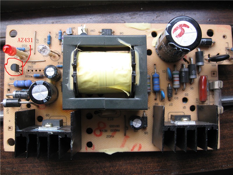

 楼主| 发表于 2011-2-8 15:23 | 显示全部楼层

发表于 2011-5-5 09:35 | 显示全部楼层
左边那个是电压基准,给运放提供一个稳定的基准电压,与检流电阻上的电压比较,控制输出电流。
右边那个可以调整输出电压,它与光耦串联,反馈电压信号。

回复 9# 3AG1
    我在R15上并一电阻电压有所改变,就是绿灯一闪一闪,电压波动,不知道怎么回事?
