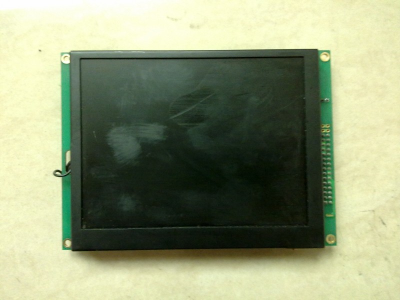

请问这个屏能改成AV接口或者VGA接口吗??谢谢指点。。
发表于 2011-2-11 11:14 | 显示全部楼层 |阅读模式
正面
正面

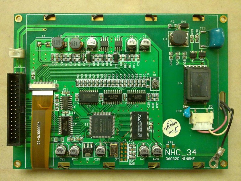

背面
背面

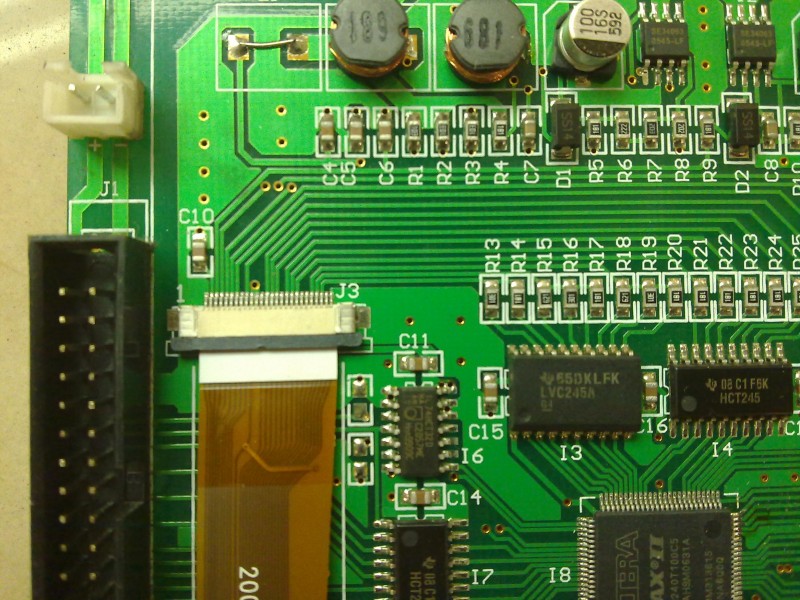

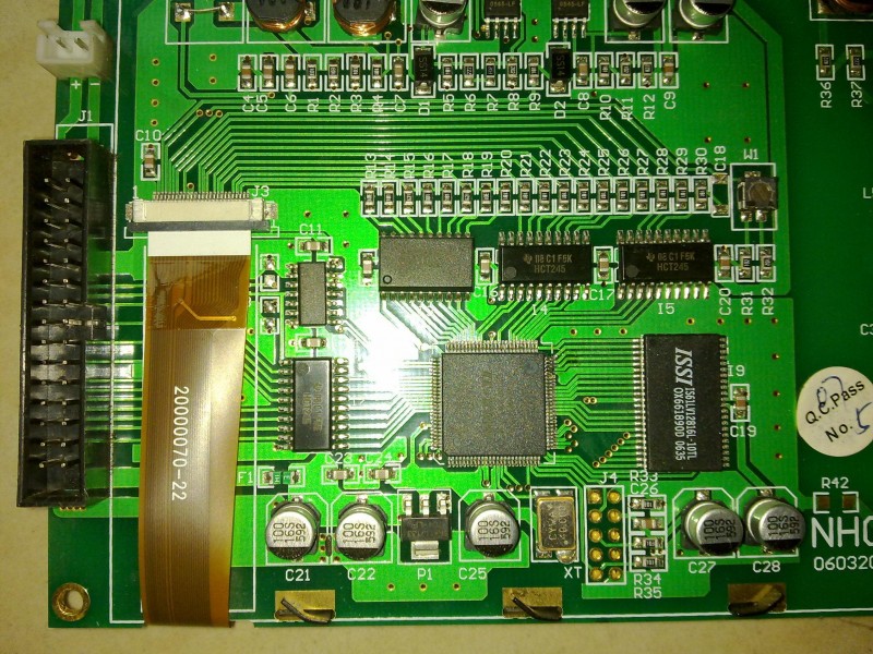

接口,屏线
接口,屏线

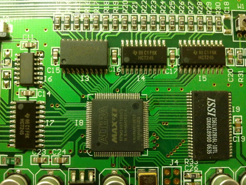

驱动IC
驱动IC

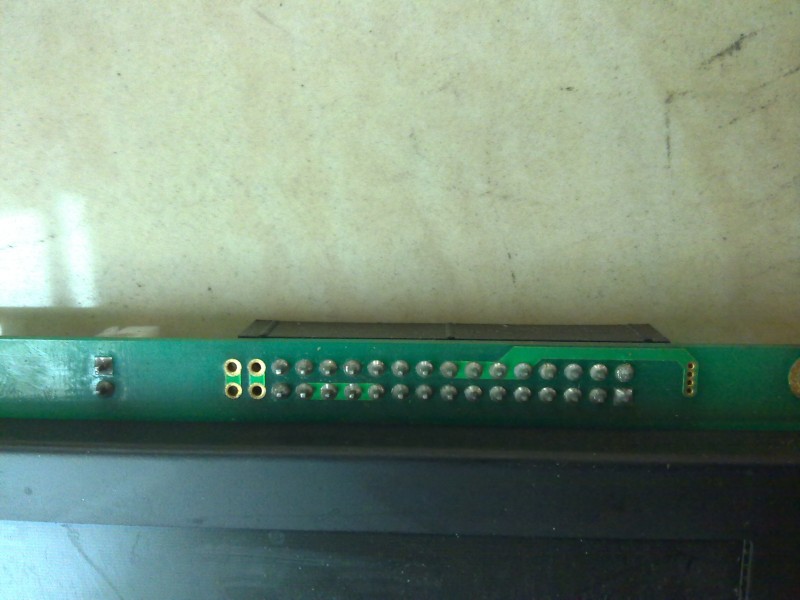

接口背面
接口背面
发表于 2011-2-11 11:42 | 显示全部楼层
有接口定义吗
发表于 2011-2-11 12:10 | 显示全部楼层
其实也就是 CPLD +SRAM的方案
3 }: u' C- n5 r( [. [* F这个方案是专给CPU用的
$ p, l" d4 ^4 K( h9 r, e如果你想改成AV/VGA你要把这个屏的驱动板去掉再找另外一个AV/VGA的驱动板& Z5 ^& c& O4 p/ V3 v# ^$ _  T- E
不然没办法。

发表于 2011-2-11 13:29 | 显示全部楼层
这是一个数字屏来的和驱动板连在一起所以我也没办法。6 C& `2 J# D8 ?
所以最好还是用在CPU方面的应用方面比较合适。

发表于 2011-2-11 22:59 | 显示全部楼层
是26线的模拟屏吗?是的话有板卖的

发表于 2011-2-12 23:25 | 显示全部楼层
, m, B( y2 _: n1 p1 X9 c& ^% @3 r- y
回复  巧克力 " R/ J! ~0 r* @: c! C7 z) _
- ^2 R* S  D, |* p( S7 }0 P" ^
" D3 @( m9 @( t
    是的,请问什么地方有板卖?能给个链接吗?、?4 A  |% }0 N( _& p8 i
电子ahz 发表于 2011-2-12 10:47 https://www.yleee.com.cn/images/common/back.gif
  s+ `1 c% C3 x0 a
( z1 K# k8 N8 T5 N& }5 j4 z" W& c8 c
* J0 Z) ^. [& y' I4 A/ T0 V    http://item.taobao.com/item.htm?id=6251400475    一定要问店主支持你的屏再买,我也是刚找到的,要另加单灯管的高压驱动板,不加的话,把原来的锯下来也可以用,,仔细看了你的屏像单色的,不像TFT屏
