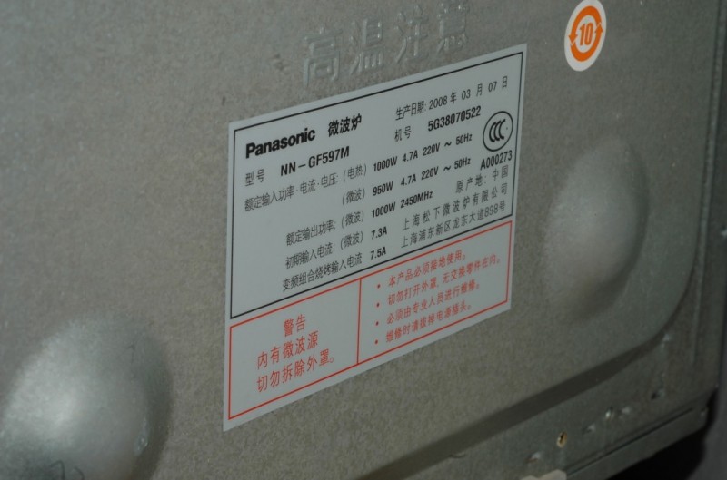

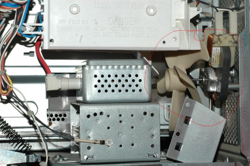

两年前买了一松下微波炉型号NN-GF597M,自从买回来就没有一天能正常工作过,故障表现为食物没煮熟,比如番薯只熟透一半,(跟朋友说起这事都被嘲笑,一千多元的微波炉居然比一百多的微波炉还差,连个番薯也没烤熟)开始以为是电压过低,开机工作一会就自动停止加热,后来以为是部分温度过高保护了,因为自己忙碌,也对自己维修微波炉不感兴趣,微波炉也还可以加热剩菜冷饭,所以一直将就使用,直到今天朋友处有批磁控管,闲聊中说起我那破微波炉,朋友说或许是磁控管有故障,所以在他那拿了个磁控管回家自己换,晚上吃完饭后拿起螺丝刀就拆起来,刚把外壳拆开,碰到散热风扇的时候就发现风扇卡住了,所以用力把它矫正就测试一下,开机风扇运行正常,再试试烤个番薯,居然能熟透了,证明故障就是因为散热风扇卡住,磁控管因为没有散热风扇散热,所以温度一高就停机保护,所以断断续续,一直没正常工作引起的。以前自己都没注意散热风扇没有运转,这一将就居然将就了快两年。
注!该微波炉的散热风扇固定在外壳上面,里面的空间又比较紧凑,估计是因为运输和搬运过程中稍微碰压到机壳,所以就卡住了,如果散热风扇是在机箱里面自己独立有支柱固定就不会发生这种事了,这应该也算设计上的一缺陷吧!下面图片看到拆开外壳就能看到散热风扇。
