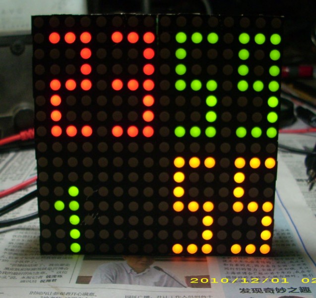

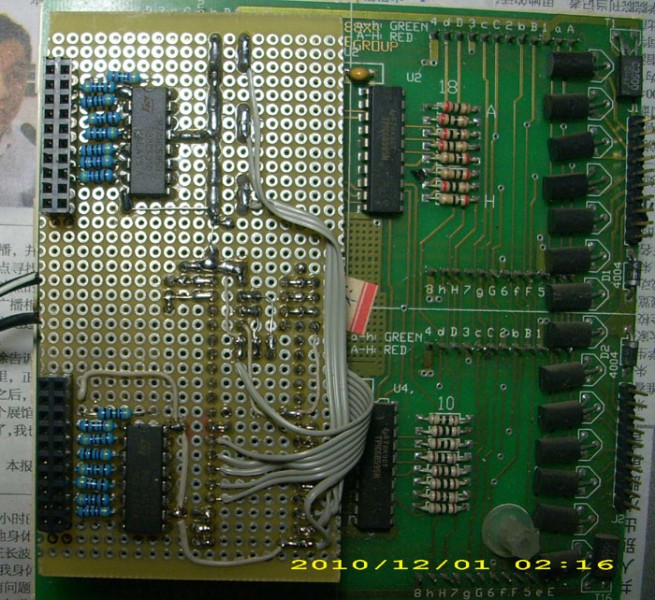

沈老师的屏到手了,特别开心,忙活了一个晚上,终于按照倪老师的电路把控制板搭好了,程序都能正常运行,现在的问题是,整个屏的亮度很低
在不开灯的情况下,都只能看到红色,而且有的点亮度也不太均匀,其他颜色都看不到,参考了一字屏关于驱动不足的帖子,所以我在焊接的时候,单片机的P0P2我已经加了一级
245驱动,屏我没有动,C2500的基极电阻用的是150欧姆,按理说应该可以啊!绿色是有显示的,但是很淡很淡,灯关了不注意看都看不出来,希望倪老师、沈老师及坛里的朋友们来指点指点,
发表于 2010-12-1 00:12 | 显示全部楼层
程序应该没有问题,我找找我以前做的单片机板,看看效果怎么样。
发表于 2010-12-1 00:29 | 显示全部楼层
找到了以前做的,给你参考一下。就加了2片595芯片,还是在灯光下照的效果。
发表于 2010-12-1 07:53 | 显示全部楼层
恩,屏是没问题的,好的,收到,今天去改一下,晚上贴出,谢谢沈老师
