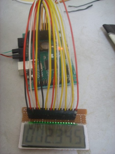

很多人都玩过液晶,不过大多都是玩带有驱动器控制器的,所以会对液晶显示的原理不太了解。
段式液晶是液晶里面最基础的,所以先从它开始。
液晶不像LED什么的可以用直流驱动,它是要用交流来驱动的。
以我手上的段式液晶来说,只要COM和SEG之间的电压为VDD或者-VDD,对应的段就会显示,其它电压不显示。IO不能输出VSS,VDD以外的电压,所以我用电阻分压和IO高阻来实现1/2偏压。但是不能一直维持一个电压不变,要不过会就会消失了,大概几个毫秒吧。所以我们用编程方法实现交流信号。
COM和IO的连接有电阻分压
SEG和IO直接相连就可以了。
STM32驱动示例
M48驱动示例
现在以M48为例说明:

IO输出高低电平时候COMx为对应电平,IO高阻输入时COMx为电阻分压,即VDD/2
               VDD
               | |      1M or other value
IO  ------------+------------ to LCD COMx
               GND
COMx有效时候IO输出低电平或者高电平

图中如0和1、2和3位置代表两个波形周期。0或2为前半周期,COMx为高低电平,SEGx和COMx
之间的电平为VDD、-VDD时候对应的段显示,电平为0或VDD/2、-VDD/2时不显示。1或3为后半
周期,所有COM和SEG都为低电平,所有的段灭。当前半周期等于后半周期时候,就是1/2占空
比,调节占空比可以调节对比度。
先说这么多,放上程序:
Glass_LCD_STM32.rar (74.6 KB, 下载次数: 1874)
Glass_LCD_M48.rar (25.92 KB, 下载次数: 1591)
Glass_LCD_M16.rar (27.92 KB, 下载次数: 1710)
程序有比较好的移植性,大家可以移植到其它单片机,只要IO有推挽和高阻状态就可以。
用IO驱动比用控制器更省电,更省成本,希望有人可以做出用水果供电的应用
