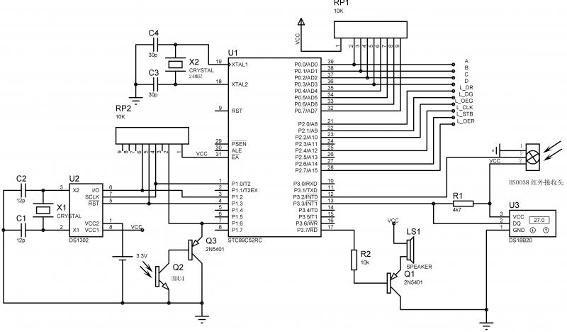

发表于 2011-3-20 22:29 | 显示全部楼层
请问意见红外接收头是普通的那种接收头吗?
能否给分原理图呢?
发表于 2011-3-20 22:43 | 显示全部楼层
能否给分原理图呢?
weihegeng 发表于 2011-3-20 22:29 https://www.yleee.com.cn/images/common/back.gif
我目前没有做,具体不好说。
首页介绍
    1. 红外线遥控一体化接收头(必需):为压缩程序代码,已取消了按键,全部红外遥控调整数据,使用外中断0,
        接收头也就只能在P3.2脚,遥控器使用是电视万能遥控器,设置为NEC编码格式;

 楼主| 发表于 2011-3-21 13:13 | 显示全部楼层
能否给分原理图呢?
    就是常见的一体化红外接收头, 原理图我找找, 好像有一个到现在也还没画全的.

 楼主| 发表于 2011-3-21 21:05 | 显示全部楼层
回复 73# weihegeng
    原理图如下.
