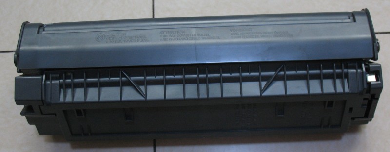

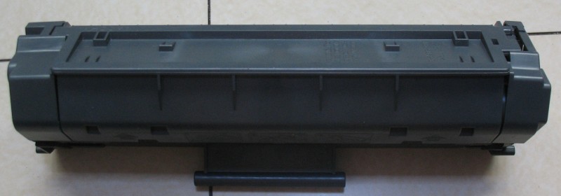

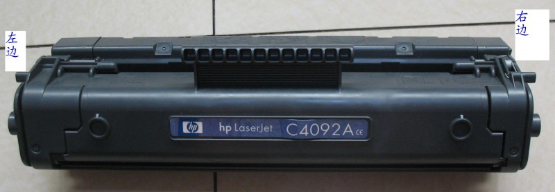

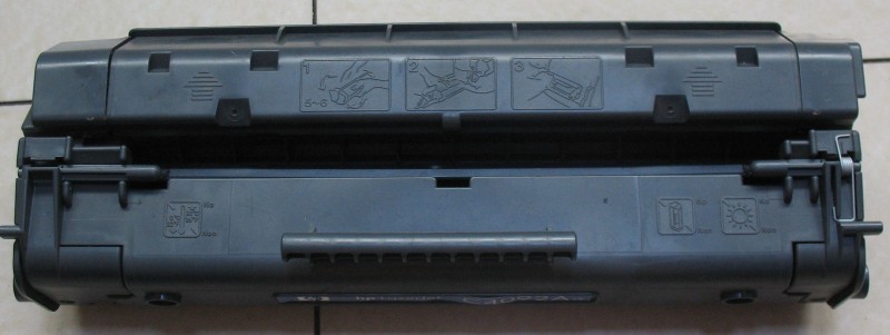

谢谢!但现在问题还没法解决,能帮忙看看吗?
碳粉匣型号是C4092A
PP如下,怎样拆开加粉?
再谢!

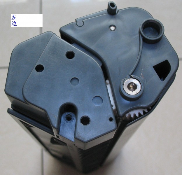

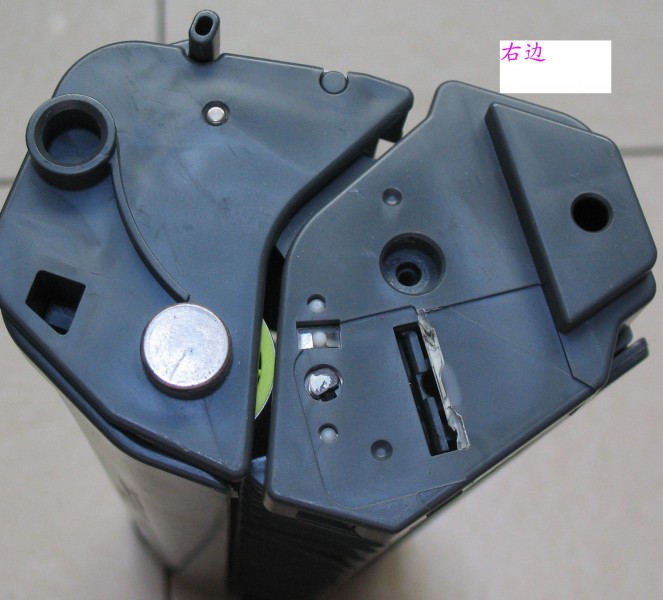

发表于 2011-2-23 10:01 | 显示全部楼层
回复 12# 国望堂
    把两头的小金属柱拔出来,这样碳粉盒即可与废粉盒分离

发表于 2011-2-23 10:06 | 显示全部楼层
回复 12# 国望堂
    只需拔下有凹陷的大金属柱即可取下绿色硒鼓滚轴
发表于 2011-2-23 10:20 | 显示全部楼层
回复 12# 国望堂
    带硒鼓滚轴的那一半就是废粉盒
发表于 2011-2-23 10:32 | 显示全部楼层
回复 12# 国望堂
     带硒鼓滚轴的那一半就是废粉盒,拆开后你看看另一半的磁滚轴上是否吸附有碳粉,如果有且较厚的话说明还有粉
如果想看个究竟那就把这半盒子分解了吧,要费点心思哦,只要不强拆就会和谐,不过恢复的时候不要有赚哦,
如果赚了一两个螺丝那就不和谐了~~~

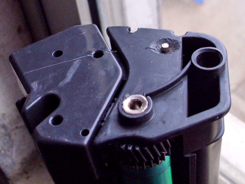

发表于 2011-2-23 10:51 | 显示全部楼层
回复 12# 国望堂
    如果那小金属柱子不好拔的话就弄成这样~~就好办了~~~
发表于 2011-2-23 12:37 | 显示全部楼层
以前,闲的没事自己加粉,怎么也拆不开,我把遮住加粉盖得那部分锯掉,就可以打开加粉的盖子加粉了, 那部分没用,完全不影响加粉,以后加粉也省事了。
