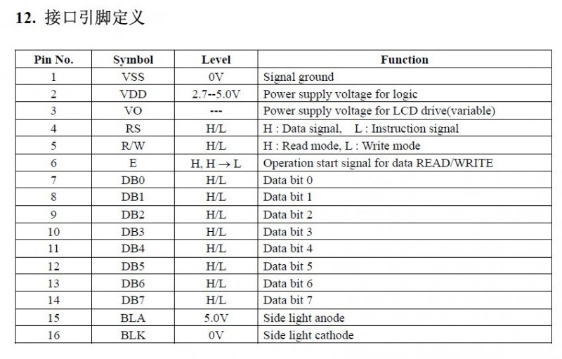

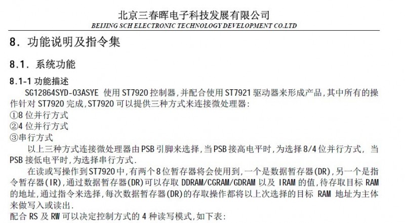

看看我这个屏那个脚可以替代PSB 谢谢
发表于 2011-2-18 11:24 | 显示全部楼层 |阅读模式
SG12864SYD.pdf (186.41 KB, 下载次数: 239) 我想用这个屏的 串行模式 可是屏是个16脚的 a.jpg 3.jpg 2.jpg   l( l* T# p! C6 j3 N  Q& h  d4 V
请高手帮忙看下怎么开串口

发表于 2011-2-18 15:23 | 显示全部楼层
虽然上面用的是T7920的芯片,但这个16脚屏确实并口方式的屏,脚位没办法控制,或者你看看显示屏背面有没有短路选择,有可能是在显示屏上让你选择的!!!

发表于 2011-2-18 17:01 | 显示全部楼层
你看看有没有0欧姆的电阻。。。有可能是跳线,我的屏幕是R9和R10..
