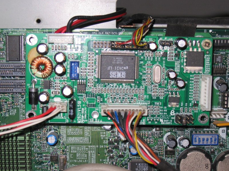

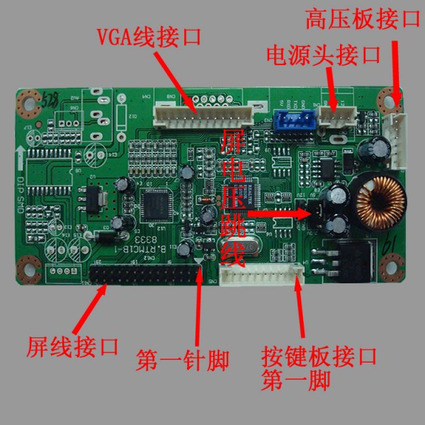

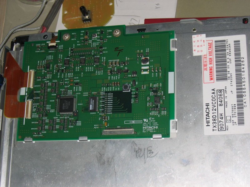

发表于 2011-2-18 19:31 | 显示全部楼层
这块屏应该与你的是一样的!
屏电路
屏电路
后配的驱动板
后配的驱动板
后配的驱动板
 楼主| 发表于 2011-2-18 19:47 | 显示全部楼层
这块屏应该与你的是一样的!
后配的驱动板
c.pc 发表于 2011-2-18 19:31 https://www.yleee.com.cn/images/common/back.gif
    哈哈,岂止是一样,就是同一个妈生的~~
请问版主的驱动板是从哪儿买的?
发表于 2011-2-19 21:11 | 显示全部楼层
我查淘宝记录是45元
http://tradearchive.taobao.com/t ... ?trade_id=814414727
但现在卖家好像不做了!{:2_448:}
