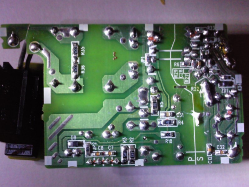

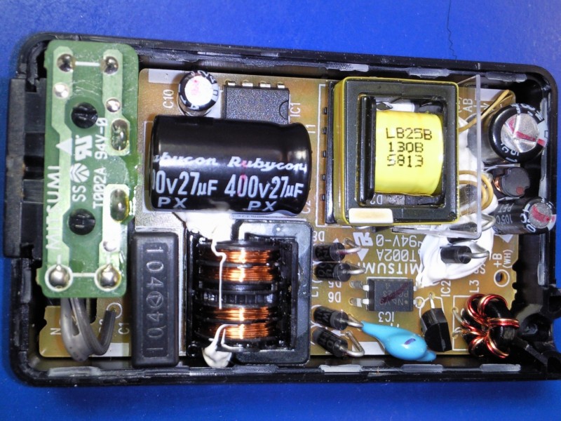

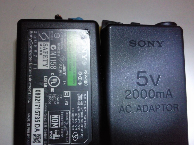

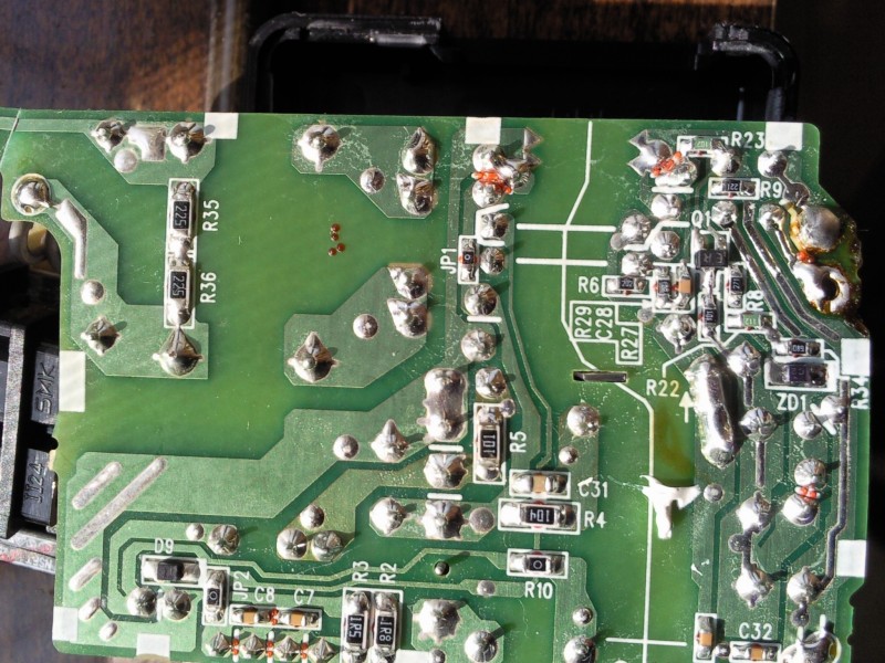

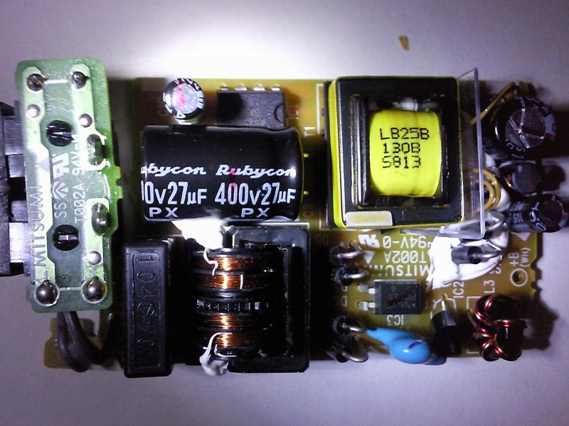

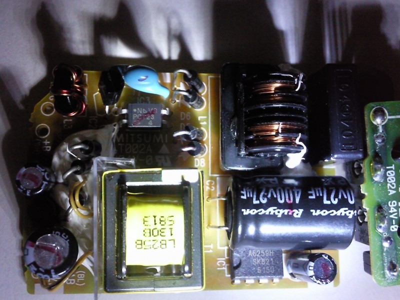

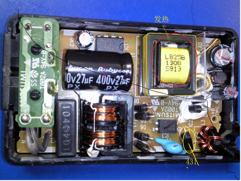

请师傅们看一下这个充电器,变压器发热,无电压输出, 相册0266.jpg 相册0247.jpg 相册0264.jpg 相册0252.jpg 相册0262.jpg

发表于 2011-2-18 23:11 | 显示全部楼层
看看低压部分的整流二极管(位于你的下面图中右边)是否损坏。印象中低压整流二极管是两只肖特基管并联的,常见故障现象是其中一只二极管内部短路,造成无输出,并且高频变压器发热。
发表于 2011-2-19 02:03 | 显示全部楼层
这款电源输出二极管烧掉是固有缺陷了,基本都是这么坏掉的~换个规格稍大的吧!
发表于 2011-2-19 09:43 | 显示全部楼层
输出整流肖特基二极管击穿了。有4个。找出换到就可以了。是这个电源的通病。

 楼主| 发表于 2011-3-16 00:11 | 显示全部楼层
回复 2# LZQ
   谢谢师傅,正如你判断的,就是 其中一只二极管内部短路,已经修好,非常感谢!!!!!!!!!!!!!!
