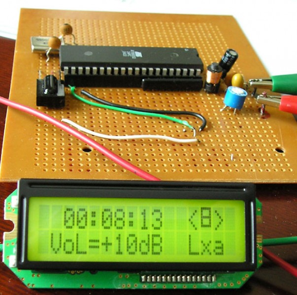

制作正在进行中。。。。。。
 楼主| 发表于 2011-2-19 14:42 | 显示全部楼层
1602终于点亮了
但是不是掏宝上的发蓝色光的
现在发的是黄绿色光
没蓝色光好看
郁闷。。。
 楼主| 发表于 2011-2-19 14:43 | 显示全部楼层
现在正在试验控制部分
下一步试验PGA2311部分
试验完成后改用2051
以求减小体积和降低成本

没有说出用什么实现音量控制啊?数字电位器,还是电机电位器,还是控制电脑上面的音量?
 楼主| 发表于 2011-2-21 03:17 | 显示全部楼层
狗狗百里游 发表于 2011-2-19 20:13 https://www.yleee.com.cn/images/common/back.gif
    基本功能就2个:
1。遥控音量
2。附带显示时间
本控制器适用M50462遥控手柄
原来的色度为调整时2位
原来的亮度为调整分2位
原来的关机作为备用关机
即可用也可不用
原来的静音和音量在这里不变
别的功能暂时不加
等需要时再说
欢迎大家指导

现在调试控制部分
代码快完成了
