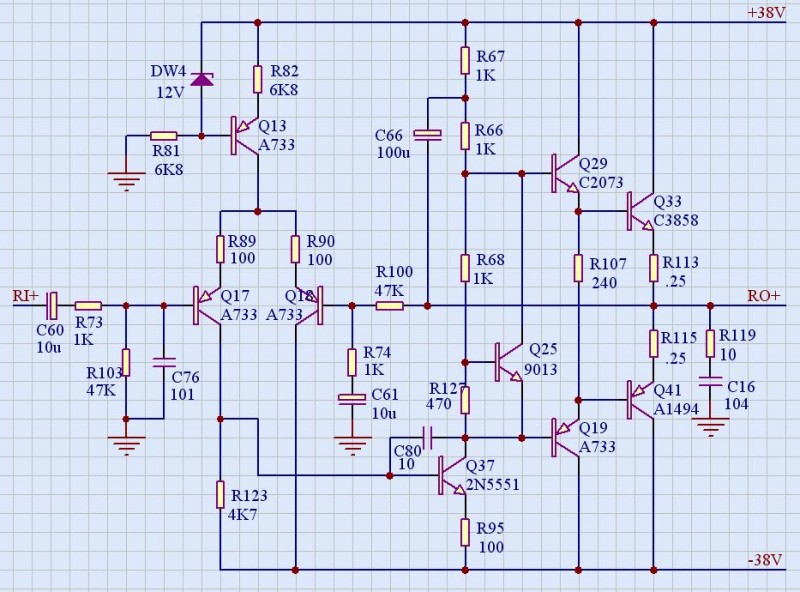

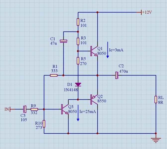

求一简单的分立元件功放电路;要求:分立元件(晶体管8050或90系列)、装配调试简单、最好不用电路板、功率不用太大能达到收音机效果就行。

改变一下供电电压,调整一下各级的工作点就行啦。
自举部分可取消掉。
再简一些可把差分部分的恒流源用个电阻代替,在几K~几十K之间。

发表于 2011-2-19 21:15 | 显示全部楼层
要不你说一说你的供电电压吧,看看我能否给你鼓捣一份~~~
发表于 2011-2-19 23:07 | 显示全部楼层
给一个能工作的你~~

 楼主| 发表于 2011-2-20 07:21 | 显示全部楼层
回复 2# lihongran
    谢谢先,感觉原件还是多,太复杂!

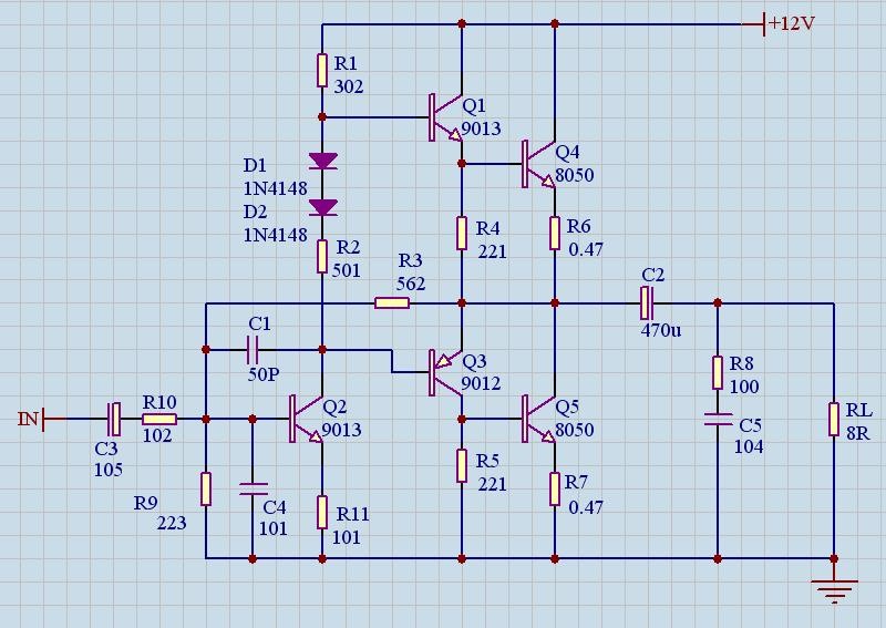

 楼主| 发表于 2011-2-20 09:09 | 显示全部楼层
回复 7# hldiy
    手头三极管还很多。想用上
回复 8# 80956587
再一份,不过第一级电流有点大~~
还好~~
末级最好用功率大一点的管子,如C2073、A940等,这样可以将末级电流调大一点,以减小交越失真~~~
