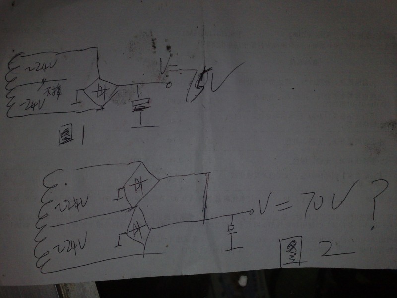

有一个双24V变压器,本来是串联整流用的(中心抽头痛不接)图1,现在想加大电流,改为双整流再并联使用图2,但电压没有降低不知正常否?按道理应降为串联时的一半啊.
串联整流为75V,并联O为65V.

没看到图,有中心抽头不是独立绕组的无法用双整流,用两个二极管做全波整流就行了

想要一个50V以下的电压,有两组24V,只用一组24V浪费了,两组一起用电压有70V不正常啊?图2接法,不知有没有接错,高手帮我看看
