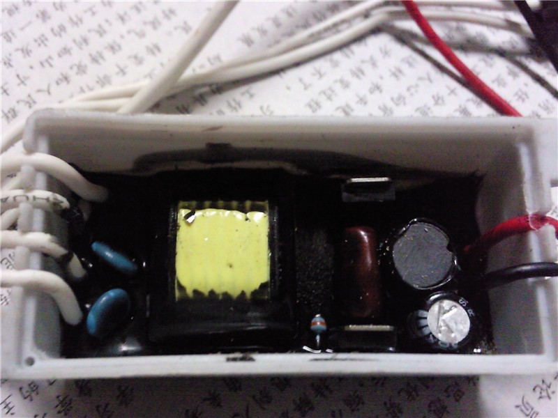

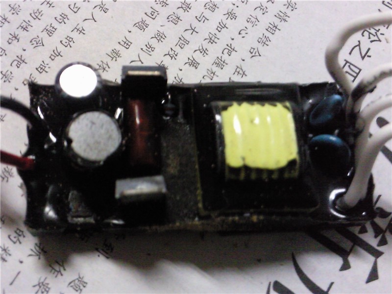

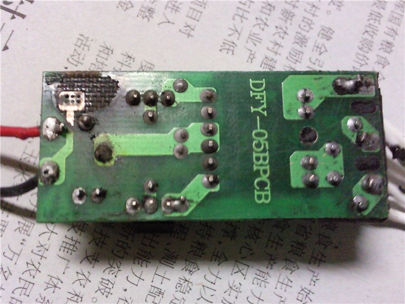

请懂得阴极管驱动器的师傅看一看!我买了一个天使眼疝气大灯!天使眼驱动器刚接上就冒烟了!拆开以后看着左下方那个方块烧了!上面的字也烧没了!不知道是什么东西!看着像整流桥,然后用四个整流管,接了一个桥式电路,接12V直流电源,整流桥发热,无输出,请师傅们看一看那个方块到底是个什么东西!也请懂车灯改装的师傅给予指导!

PCB烧了,被面是整流桥?要把碳器乐除了,再查下2个3极管有,无坏   输出电容也要量

如果左下方的方块是整流桥,他的输入端能接12V直流吗?
发表于 2011-2-22 23:29 | 显示全部楼层
如果是整流桥 输入端能接12V直流
发表于 2011-2-23 00:56 | 显示全部楼层
整流桥。。。可以输入直流也可以输入交流。。。。
摘掉灯管,带个电阻,看看还热不。。如果还热,可能是变压器或者电容问题。电容的可能性比较大,
