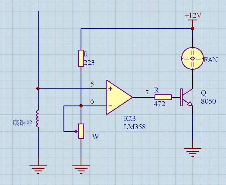

请教各位前辈,怎样用充电器的康铜丝分流做信号,控制散热风扇的开和关呢?

我初步设想了下,画了个图。。请大家多指教

    你一定要做,给你改改电路吧~~

如果确定康铜丝的一端是接地的,用一直三极管就可以了电压过0.7伏风扇就转,不够就先加点偏压
