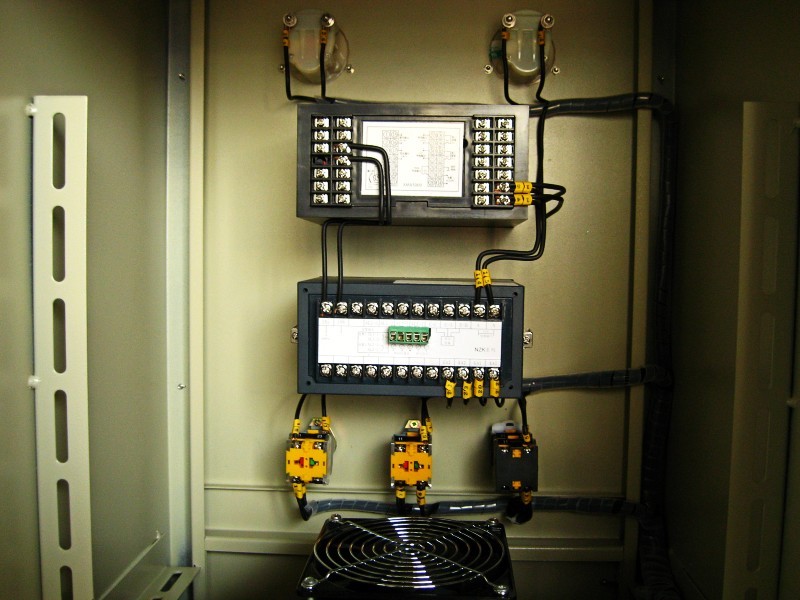

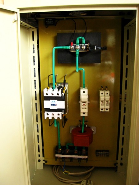

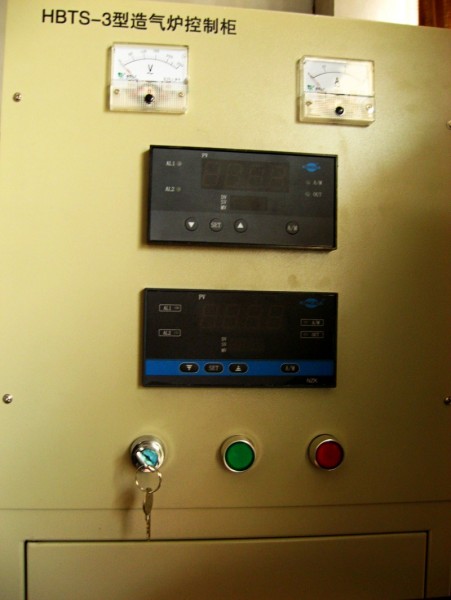

你的设计有冷端补偿么  我们做的还原炉控制柜 就用到PID调节仪表  我们用的S型偶
如果没有冷端温度补偿的话在实际应用中 精度是不高的  在做铁粉还原实验时要求温度稳定在1100度左右
这是我们做的控制柜图
机柜控制面板正面
机柜控制面板正面
图片上边那块表就是PID调节仪表   下边那块是可控硅控制仪表
这两块都是武汉精达的表
控制面板背面
控制面板背面
机柜里接线图
机柜里接线图

    呵呵,有冷端那是肯定的,我传感器用的是K偶,没冷端补偿还能用吗?~~
请问你的应用温度稳定在1100度左右是多少?偏差+-10度够你用了吗?还是+-5度?

发表于 2011-2-24 10:00 | 显示全部楼层
请问你的应用温度稳 ...
lihongran 发表于 2011-2-23 23:56 https://www.yleee.com.cn/images/common/back.gif
在+-5度之内
 楼主| 发表于 2011-2-24 10:04 | 显示全部楼层
在+-5度之内
cvi670 发表于 2011-2-24 10:00 https://www.yleee.com.cn/images/common/back.gif
    那我这个完全能达到你的要求了~~~
