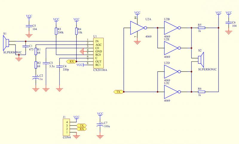

半年前就找了cx20106来做超声波测距中的接收解码部分.但是遇到的情况是接收到的波形混乱,网上有说把增益调小点.我把原来10欧的电阻换成100欧的电位器,调了半天还是混乱的波形,就扔到了一边.
半年后没事做,拿起来看看,这次换了个再大点的电位器,调了下,波形正常了. 要是画那电路图的人直接把那图上的电阻换成电位器,就方便很多了.
今天画了电路图,做了块板子,庆祝又一个遗留问题的解决.
随便拿在手里测了下, 测量距离 2cm~150cm. 精度不知. (有可能多发几个波,就能测得远一点).

从电路图,看不出如何“测距”啊?
发表于 2011-2-25 20:01 | 显示全部楼层
回复 3# 无锡风
    超声波头 一个发射,一个接受,先发送一个,然后反弹接受,用单片机算返回的时间,,就可以算出距离啦、

 楼主| 发表于 2011-2-26 08:33 | 显示全部楼层
我手头都是一体化的超声波头,网上找了大半天,没一个有效的,不知道lz有没有这方面经验指导一下?
爱上电子8 发表于 2011-2-25 22:45 https://www.yleee.com.cn/images/common/back.gif
一体化没用过,据说余震时间设长点。
你说的没有效的是神马意思?
