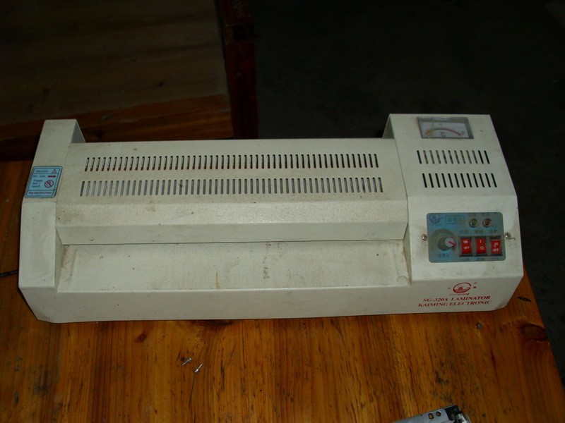

eeezzz 发表于 2011-2-25 22:42 https://www.yleee.com.cn/images/common/back.gif
    我买的那台也只需170元人民币~~
看,就是这,全铁外壳~~脏兮兮的,粗养粗管,送都没人要,呵呵~~
可是却非常实用哦~~~
发表于 2011-2-25 23:28 | 显示全部楼层
同意楼说法,我也是用这种过塑机做PCB热转印的。效果还真不错!
