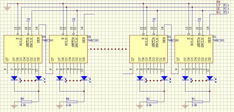

315要到了,商家要搞活动,朋友叫做这样一个东西:72个灯先流水的亮一遍,然后随机的亮一个灯,但其中有3个在随机亮的时候不能亮(到处都充斥着假的呀(我自己想的)),用了1.5天的时间焊了一个洞洞板并编写了一个程序,我自己认为达到了所需的要求。用了stc5608ad芯片,9个595,2个按键,蜂鸣器1个,可调电阻一个用于平滑的调节流水的速度,就是出线有点多,要73根。本来想用动态扫描的方法,那样好像只需要17根线,但就是不知道在现场抗干扰怎么样?有时间也想再焊一个作为对比。秀一秀,欢迎砖头。

    不是这样的,实际上做的这个东西只是一个控制器,72个灯可能要装在一个很大的宣传海报上,最后灯停留的位置决定了有不有奖或奖项多少,万众瞩目的3个特大奖谁能拿得到?嘿嘿。

实际上我也有担心万一在现场单片机受干扰或者程序跑飞了,不该亮的3个哪一个亮了,那我就惨了。所以我要对他们讲好了,先自己试2天,有问题找我,到时正式用的那一天,出了问题与我无关。航天飞机还要出问题呢,嘿嘿。
