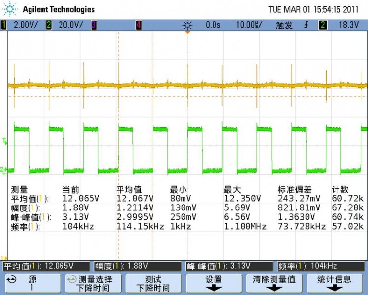

今天下午用示波器测了HRD12008电感两端的波形,可以理解DC-DC变换器的工作原理和尖峰产生原因。
看这个波形,DC-DC变换器很难把输出波纹做小。
输入并1000uF 电容,输出并1uF贴片+2200uF主板专用电解电容,电容焊接在模块引脚上。灯泡负载,500mA
根据官方PDF,通道1 接电感右端,就是输出;  通道2接电感左端,就是续流二极管上端。
最大的尖峰产生在MOS管导通瞬间,小尖峰在关断时刻

楼主 可否输出加个电感接成“Π”滤波试试?再看看纹波

回复 3# 199003326
    公司的设备
普通示波器确实看不到那个又高又窄的尖峰

呵呵,正常的,别指望DC变换做到线性电源那样
