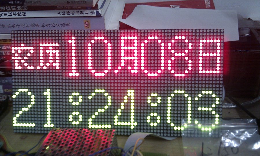

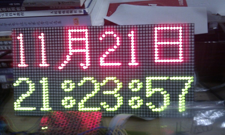

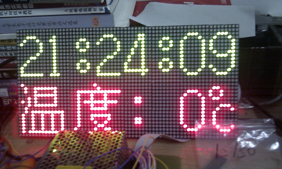

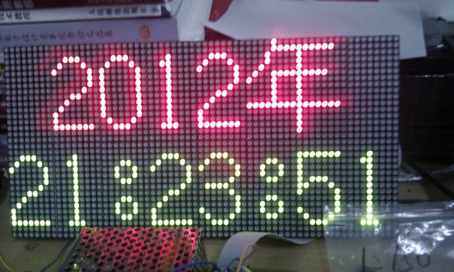

32*64 双色点阵屏 【本论坛没见到的款式】

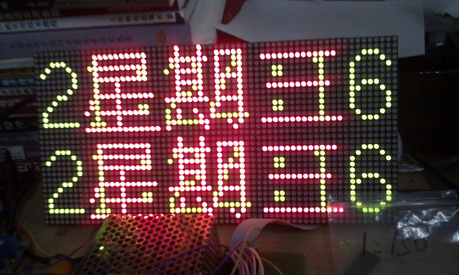

各位老师,我是个初学者,前几天看到你们做的这个屏,很感兴趣,也仿制了一个,现在出现了问题,就是星期怎么和时间重叠,希望各位老师指点、、
以下是我的显示截图
接线方式
接线方式
发表于 2012-11-21 20:42 | 显示全部楼层
3264多功能点阵程序.zip (170.27 KB, 下载次数: 623) 这是我的程序
发表于 2012-11-21 21:41 | 显示全部楼层
手机上的网,无法查看你的程序。感觉R1和R2、G1和G2好像分别是同一个IO口。
