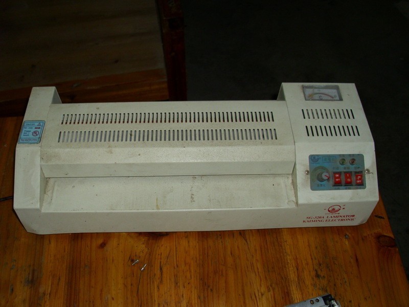

这家的科教 ZY-230A 热转印机, 与普通的亚膜机有什么不同?
mdy-5153 发表于 2011-3-2 11:33 https://www.yleee.com.cn/images/common/back.gif
    呵呵,首先声明,我不是那店的托
哪有什么不同呢?不就是一台普通的压膜机吗?看我的就是一台压膜机,170元,非常的好用!

 楼主| 发表于 2011-3-2 13:27 | 显示全部楼层
压膜机能压覆铜板吗?压后,是不是就不能再压普通膜了?
mdy-5153 发表于 2011-3-2 13:21 https://www.yleee.com.cn/images/common/back.gif
    别的厂子机子是怎么样我不知道,我的机子在底座下有四个用于调整压轴的紧合度的螺丝,其实就是调整里面四根压轴的距离,要压膜你就再调紧些啊
