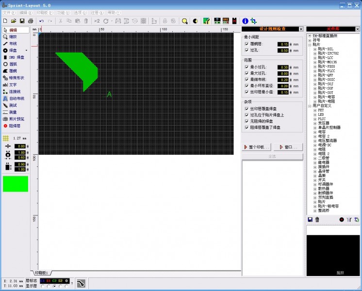

绿色版,解压到任何地方即可,,,,不喜勿下!!!!!!!!!!!!!!!!!!!

 楼主| 发表于 2011-3-2 17:05 | 显示全部楼层
软件这么小
封装全部得自己画吧
jigsaw 发表于 2011-3-2 08:37 https://www.yleee.com.cn/images/common/back.gif
你非得拿来设计神X登陆火星的板子我也没办法,画块PC主板我觉得你有耐心的话应该能画出来
我推荐给大家是画画M8数控电源的板,白菜白光板、M8电子负载等等之类的,完全能够满足,不用任何设置自己画封装等繁琐之事
软件小巧精简,非常适合低配、标配的机器我相信坛里很多人还在用845、865、915、945之类的芯片组的吧甚至还有815的吧,这种机器大多1G以下内存,老式硬盘、塞牙处理器
自己画画电源板、最小系统板,做做热转印这个软件还满足不了你?

 楼主| 发表于 2011-3-2 17:18 | 显示全部楼层
SpringLayout只是一个排版软件,不用电路图的,所以他不需要了解IC的型号。只需要知道封装就行了。
例如你要画一个用的是CD4069的PCB,你按4069这样找,当然找不到,你应该直接放一个DIP14的就行了。
所以用这个软件的前提是你必须知道元件的管脚封装,那只脚连那个元件都要心中清楚。这个软件适合以前手工画PCB的DIY老手。起码入门比protel快很多。一般1、2天即可上手。
用相同封装的就行,没有相同封装的元件直接用布线工具+焊盘画一个并把所画的图全部选中锁定为组件,选中组件另存为元件就行了,下次使用时就可以选择为个元件了。(注意元件外观用布线工具画时要将线设在S1层)
