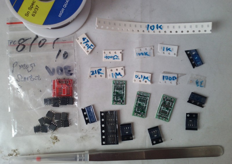

中午收到的 BG1DY 的白光控制板,3个成品,3个半散件。
第一次焊0603的贴片。
开始前先来个全家福。

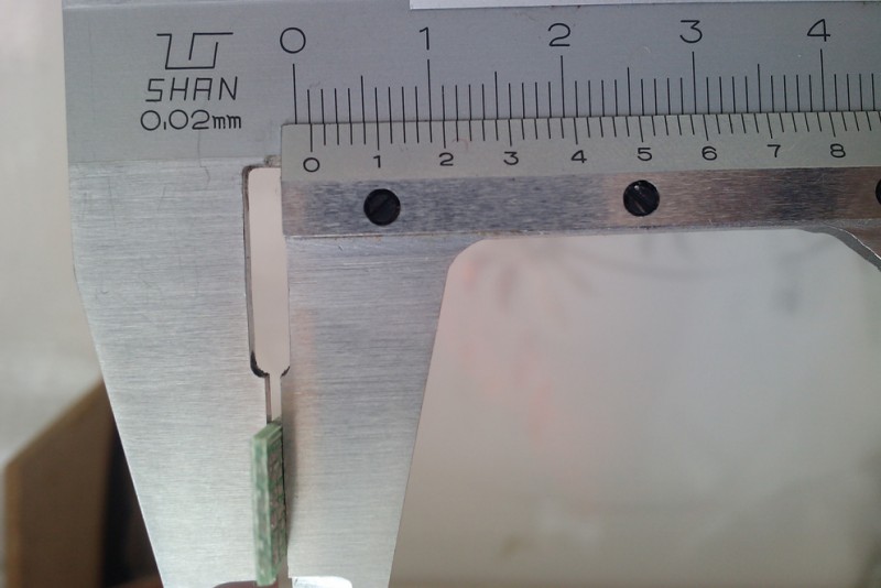

这个是PCB的厚度

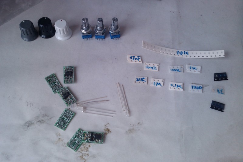

把用到的元件都准备好。

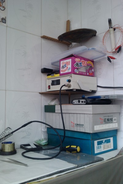

工作台一角,很简陋的。

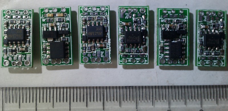

最后的成品。左边3个是成品,右边3个是我焊的。
一共折腾了1个多小时,第一次体验0603贴片,焊了几个后就找到感觉了,东西太小了,反过来焊背面的时候,会不平 且 有点打滑。
具体应用情况还没测试。

动作挺快的嘛,看来LZ的焊工还有待提高啊
发表于 2011-3-2 23:37 | 显示全部楼层
楼主的焊接技术比我好多了。

电位器与板间打点胶固定

左边三块焊得不错啊,右边三块好象烙铁温度不太对,锡走得不好看。其实楼主一次买了6套,本来应该要求卖家不要把板子割断,六片连在一起的话操作起来要方便很多。要焊0603而且密度高板子,需要有把够薄的镊子,我还专门磨了一把
