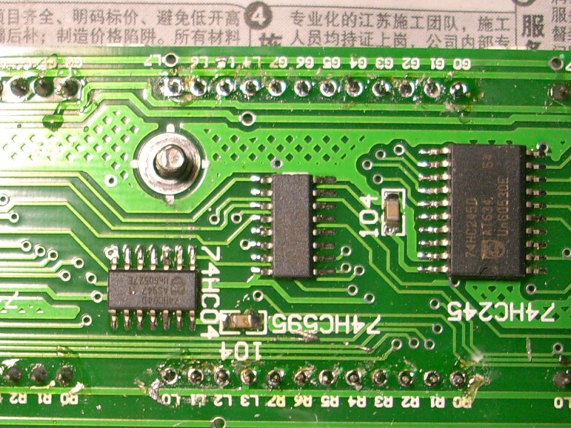

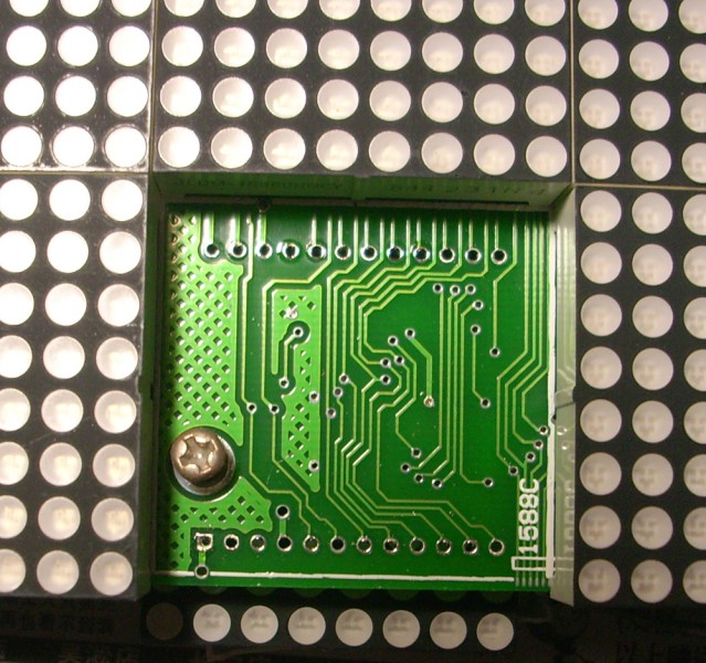

因为这次提供模块自己替换,有网友问替换方法。我只能说我现在用的方法如下。
1】吸锡器一把。
2】把模块上的每个脚焊锡用吸锡器拿掉,最好每次用一下松香,焊锡容易吸掉。
3】仔细检查一下模块的每个脚是不是可以活动。
4】可以活动再慢慢取下模块。
5】重新安装模块时候,注意模块的方向。
哈哈,如果是我拆这样子大体积引脚的,我个人都是直接用白光882大风筒吹,两边锡充分溶后直接整个拿下来。又快又爽,而且最主要是白光882风筒吹不会吹溶塑料,而且吹过后板上基本看不到有明显的变黄变色。然后再用吸锡器吸空焊盘。基本上不会损坏焊盘和阻焊层

    这个不太懂。既然塑料都吹不熔,还能吹熔焊锡么?只能理解为操作得好吧,否则真不好理解。
发表于 2011-3-3 19:42 | 显示全部楼层
旋转风,其实放狗找下hakko882这个东西就明白了。价格不便宜, 白光广州代理出货接近1000块钱一把,平常我们修笔记本时经常要换笔记本的内存槽,硬盘接口等等各种各样的塑料接口,从料板上拆下来再装到另外一个板子上,如果没跟你说是吹下来的。根本看不出来是用大风筒吹下来的,而且是直接正面吹,一般风口离配件高度5cm左右吹,不是从板子背面吹。。我们公司都用了好几年了.真是谁用谁知道。甚至有时候我还拿他来直接做bga的芯片,懒得上bga机,完全没有问题
