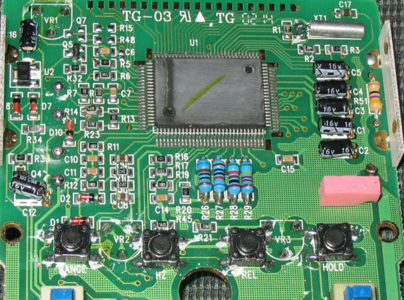

才发现优利德的60系列和福禄克的15、17是用的一样的芯片,别的不说只上图。

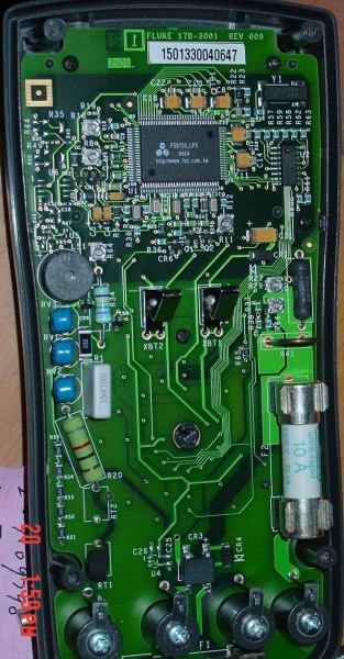

前面的都是号称国货精品的 ut60c ,  最后一张是17b

外围元件也很重要啊~
发表于 2011-3-3 20:16 | 显示全部楼层
就算芯一样,但是用料和工艺上,有差距
发表于 2011-3-3 20:20 | 显示全部楼层
没看见一样
 楼主| 发表于 2011-3-3 21:04 | 显示全部楼层
发表于 2011-3-3 23:02 | 显示全部楼层
很正常,都是FS9721,15B、17B都是用牛屎片了。
外围也非常重要,15B、17B用绑定也比国产用封装好的芯片要好很多
两个外围明显差很多
发表于 2011-3-3 23:42 | 显示全部楼层
外围差好多...
发表于 2011-3-4 01:51 | 显示全部楼层
17B已经是牛屎芯了。
牛屎不牛屎的也无所谓了,能用就行。
但是,外壳很不结实,从桌上跌下,把表笔插座就摔烂了。
外壳烂点也无所谓,9721芯有够垃圾!自动换挡速度慢到吐血!测10欧电阻要五秒才能正确显示。电容档更是要了命的慢!!
这个芯有串行数据发送的功能,可以接电脑串口进行数据采集。福禄克经过改装,可以用优利德的软件。
 楼主| 发表于 2011-3-4 19:42 | 显示全部楼层
楼上要求太高了吧,如果福禄克17b这样,您要是再用用优利德还不得自杀哦?
