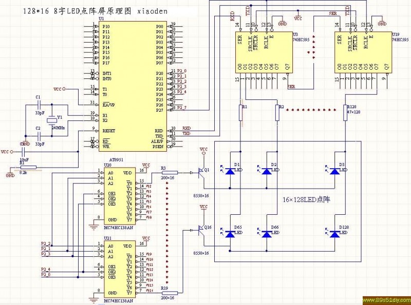

       16*128 LED点阵屏 C 程序
声明:
     本程序供大家学习之用,用勿用于商业用途。尊重版权。
  编写:邓椿薪
  时间:2006年1月20日 晚
  邮箱:love2151@xinhuanet.com
//595连级输出数据,138行驱动。P0_1为移动速度高速/*点阵显示汉字程串口输出字符数据,
//P2口输出行扫描信号,P2_7输出595锁存信号。*/
