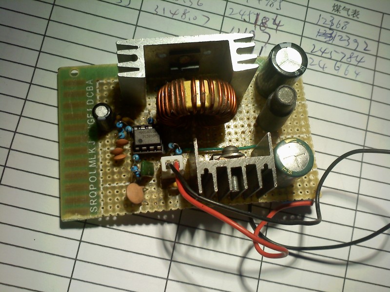

相册0282.jpg 相册0281.jpg 相册0279_副本.jpg 购买一升压版套件,输出七档电压15---24伏,组装后发现问题,电压不能调整,输入12V输出还是12V,等于电压直通,更换3843,50N06无反应,由于没有电路图,本人是个初学者,无从下手,请师傅们给指导指导。谢谢!!!!!!!!!

有电路图没?你再对照下元件指。
测下UC3843的各个引脚电压,贴上来。
额外说句,这板子质量真差。。

跟中山那哥们的板子很像。管子装反了没?

是自己焊的吧,找卖家要电路图

我以前玩过和卖过这个板子。启动电流很大,普通稳压电源休想带的起来它。找个12V的电瓶或10A12V电源试试吧

MOS管确认没有焊反?

    兄弟看你的搞得那么麻烦,你查一查那个弄错了或者接反了50N06,这个图我验证过参数正确。这个是我做的

这个电路肯定没问题,楼主发的图不全,一定注意mos管和整流桥是同方向安装的,我估计楼主把MOS管焊反了

  我装的是50N06和2045有字的一面  是同方向安装,如果装错散热器装不上不对眼,因为没有电路图。所以不知道错在那里。

用的是12V电瓶供电。   UC3843的各个引脚电压,1脚,5.5V,2脚,1.8V,3脚,0V,4脚,2.1V,5脚,0V,6脚,9.3V,7脚,13V,8脚,1V,检查一下MOS管也没有焊错,请师傅给指导一下,
