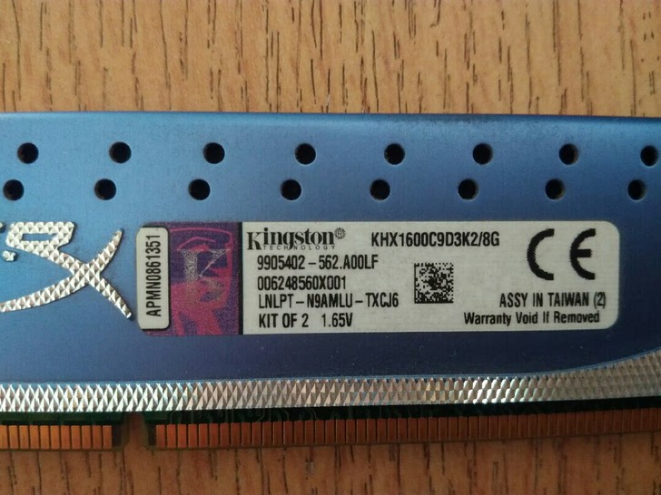

原本是AMD主板上的,电脑只认成4G的,换了B75主板,电脑里还是4G,难道这就是一条4G的?

写的8g啊?是64位系统吗

难道是假的金士顿?

{:1_963:买个4L的桶去装8L的水。怪卖水的只给你4L

zxl2000110 发表于 2018-1-25 14:02
写的8g啊?是64位系统吗
是64位系统
 楼主| 发表于 2018-1-25 17:07 | 显示全部楼层
好像就是4G的,看了淘宝,这种内存都是成对的
发表于 2018-1-25 23:14 | 显示全部楼层
我xp系统只认3G.有没有用鲁大师这类软件测过?
发表于 2018-1-25 23:35 | 显示全部楼层
1600频率8g  三代内存
