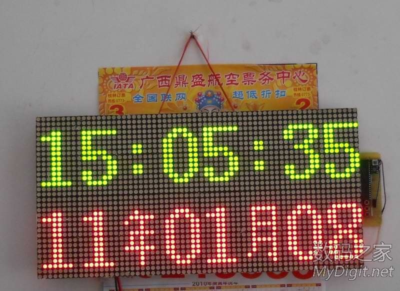

谢谢沈老师。下午玩了下您发的屏。很不错啊。谢谢拉。
发表于 2011-3-6 08:54 | 显示全部楼层
多谢沈老师。近来忙,都没有怎么用电脑上网,更不说折腾了。用你那两个32X64的屏做了两个万年历,一个自己用,一个送给了朋友。
一天快个10秒,找不到10P以下的电容调,只好在程序中六天调少一分钟!!!

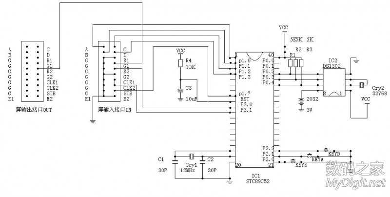

发表于 2011-3-6 11:30 | 显示全部楼层
这个电子钟有哪些显示内容,带不带温度和节目
发表于 2011-3-6 11:32 | 显示全部楼层
貌似没有,没有看到DS18B20
