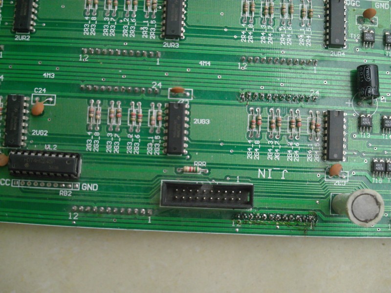

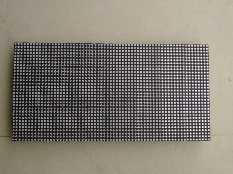

高手们帮我看看这个屏的接口是怎么连的上面没标有
发表于 2011-3-6 11:18 | 显示全部楼层
只能自己测量了,我遇到过这样的屏,都是自己用万用表一个针一个针的测量通到哪里。 搞明白了电路就能驱动了。
发表于 2011-3-6 13:30 | 显示全部楼层
拿万用表 测一测啊  很简单的

华锋 发表于 2011-3-6 16:02 https://www.yleee.com.cn/images/common/back.gif
一般需要这些引脚.
红色数据 R
绿色数据 G
时钟 CLK
锁存 LT
使能 OE
ABCD
接口出去一般经过74HC245驱动以后再到 行选 3-8 译码芯片 74hc138 ,列驱动的 74HC595芯片.
查下这几个芯片的手册,弄清楚引脚功能,然后从接口开始(或者从芯片的对应引脚开始),用万用表量下, 就能确定功能了.

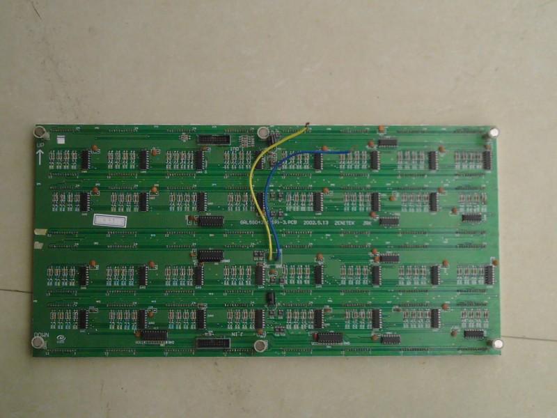

发表于 2011-3-6 16:34 | 显示全部楼层
华锋 发表于 2011-3-6 09:50 https://www.yleee.com.cn/images/common/back.gif
    我以前有这个屏,这是当时画的,给你参考一下。简单说明一下,这个屏595连接比较特别,好像是红色的595和绿色的595是串联的,一共8个输入口。

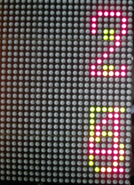

 楼主| 发表于 2011-3-6 23:00 | 显示全部楼层
这种显示屏是属于多少扫的啊
发表于 2011-3-6 23:33 | 显示全部楼层
这种显示屏是属于多少扫的啊
华锋 发表于 2011-3-6 23:00 https://www.yleee.com.cn/images/common/back.gif
我上面只是16X64的显示图。
    这个屏也是16扫的,一般595的连接是2UR1-2UR2--------2UR8,显示红色,1UR1----1UR8显示绿色,这个屏如图,所以和一般屏的595连接不一样。

发表于 2011-3-7 00:03 | 显示全部楼层
我这个是32X64的
用一般的控制卡能用吗
华锋 发表于 2011-3-6 23:39 https://www.yleee.com.cn/images/common/back.gif
    我这个也是32X64的,因为上下一样,所以只画了一半,显示情况就是我8楼说的原因,市场上的控制卡据我知道基本不能用。
