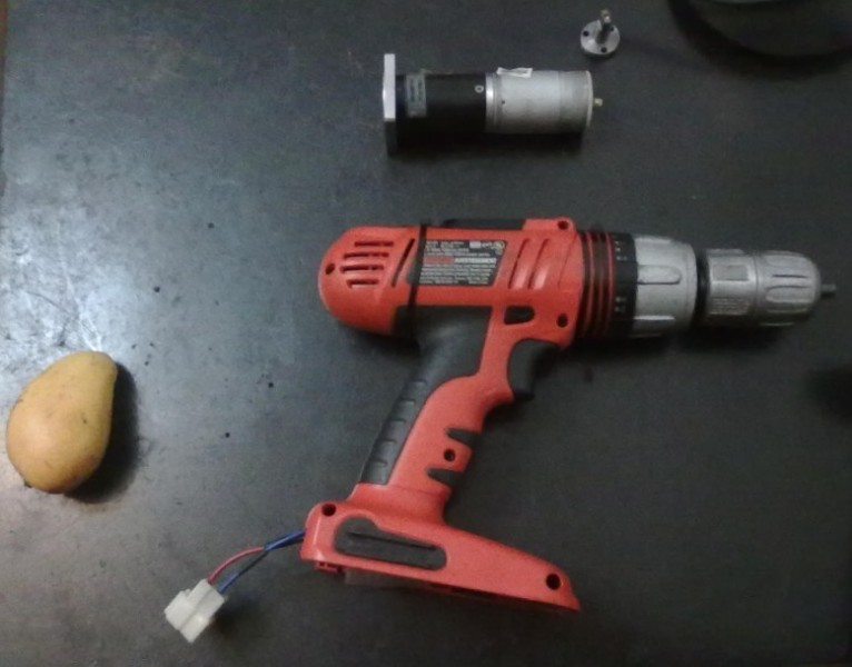

百德18V直流手枪钻电机怎么拆的

今天忙完SONY的本本打胶后,改了4个手电18650的,自己用的是502D   2节18650的,很长20CM  还不错,远看怎么像警棍啊,哈哈撤远了。闲着蛋疼。就在朋友的帮忙下把电机打开了,是夹在台虎钳上用尖的冲头把抱起来的边冲开,朋友不愧为是钳工,冲好后就拿出闷盖和塑料架带碳刷的,用砂皮纸打磨了轴,和刮了沟里的碳粉,把碳刷也砂了下,用刷子再刷了下,装起来,用冲头在包起来,不放心再用焊锡焊了下,用的是焊膏,手转转子没有齿轮感了,电阻是0.8-8欧,有点小啊,涂了高速黄油,先用12V电瓶通了会电,开始还有点火花,通电接头处,转了会,再反接通电了会,很顺了,用24V通电,32V改的24V电源在慢转还行,调快就保护了,估计电流有5A,电源吃不消,先装起来了,明天上个总装好的图,看看能用几天,再坏了就换电机了主要是买来120,换个电机要50+12,酱油比鸡贵,先试着拆开修一下的),被拆了2次自供罗丝孔也有列开了,lsnes 用了几天后坏了再在这贴上报告下,哈哈
 楼主| 发表于 2011-3-12 20:46 | 显示全部楼层
图来了,修复的图了,还算好,上家里的24V试了,很不错,先用用吧

在输入端加了2组3个6A并的2极管,地上也加了2组,一共4组可用来降2。4V电压,呵呵还是接24V这样电机耐用点
