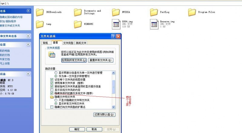

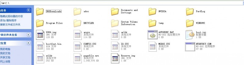

电脑中了RECYCLER病毒了,杀也杀不了,帮看看吧

我没中毒啊,我的盘大多数都是NTFS格式的,本来就有这些文件夹的,vista或win7的话还有$RECYCLE.BIN之类的呢,你是不是借的大容量硬盘,如果是大容量硬盘的话,那么系统就会在你的分区根目录下统统建立这个文件夹的,系统只要一检测到大于127GB的分区或以NTFS格式格式化的分区,那么便会自动创建这个文件夹,而你的原来FAT或FAT32分区下也会一并出现的

lsnes :兄我也被搞糊涂了,那我那1T盘,新装了系统那时没有这几个文件的啊,后面一个盘格了900G,那个盘一插就有了,平时也在320G在拷文件的啊,也没有的,有点其怪

你没注意到罢了或者是你硬盘分区还没格式化,双击盘符提示格式化你在弹出的提示里格式化关闭后会自动进入根目录,那时候应当是什么都没有的,如果你新建或拷贝然后再删除操作后就马上会有那几个文件夹了,然后是不管你怎么操作都有这几个文件夹了甚至重新格式化
其实判断是否木马、病毒很简单,把里面文件移到其它地方(这个分区里面相当于空的),尝试格式化(或者重启后尝试更准)如果出现系统占用不可格式化那么就很可疑了,打开RECYCLER文件夹里面是否有很长的特殊编号ID且有回收站图标外没有任何文件(不是有图标的回收站里面,而是RECYCLER的根目录)那么应当是系统自建的可信的。以前的冒充回收站文件夹的木马、病毒应该是个.exe的文件或文件夹里有东西(要开启显示文件后缀)或者鼠标移到文件夹上右键,看看弹出的菜单是否文件夹的操作,因为系统弹出的菜单可执行文件(极似文件夹)和真正的文件夹是完全不一样的,要看破真身才行。平常要养成使用右键的习惯,AutoRun病毒就是利用人们习惯双击或单击左键打开的人为漏洞才大肆传染的
