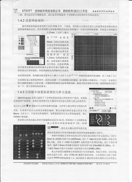

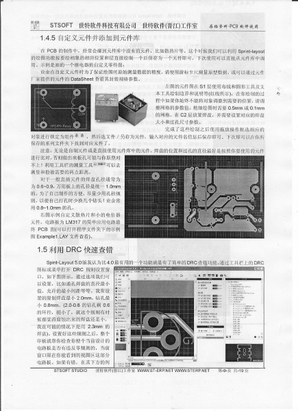

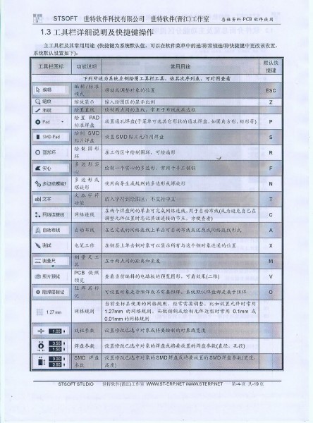

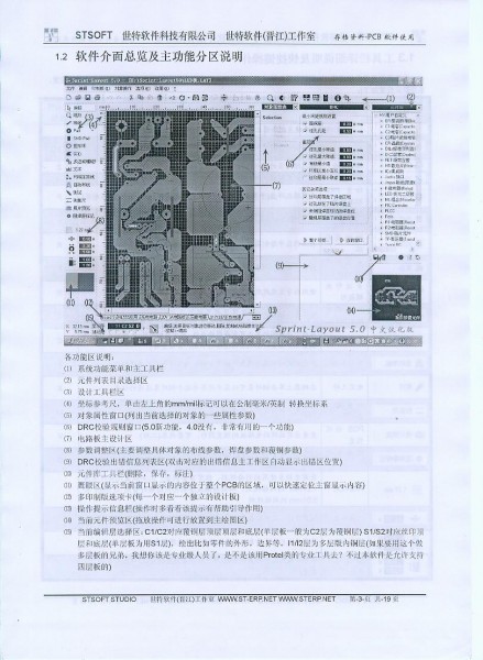

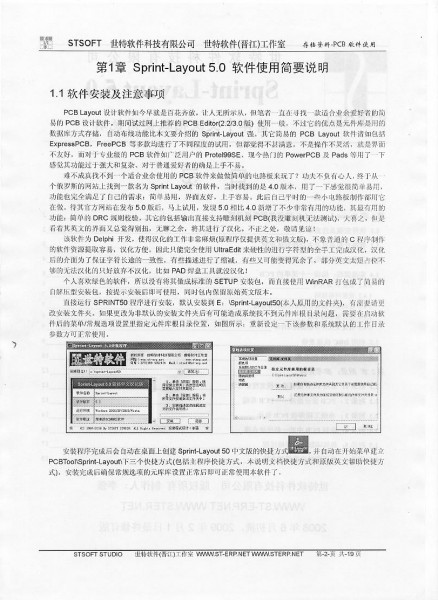

sprint-layout5使用说明01.jpg sprint-layout5使用说明02.jpg sprint-layout5使用说明03.jpg sprint-layout5使用说明04.jpg sprint-layout5使用说明05.jpg sprint-layout5使用说明06.jpg sprint-layout5使用说明07.jpg sprint-layout5使用说明08.jpg
sprint-layout5使用说明09.jpg sprint-layout5使用说明10.jpg sprint-layout5使用说明11.jpg sprint-layout5使用说明12.jpg sprint-layout5使用说明13.jpg sprint-layout5使用说明14.jpg sprint-layout5使用说明15.jpg sprint-layout5使用说明16.jpg
sprint-layout5使用说明17.jpg sprint-layout5使用说明18.jpg sprint-layout5使用说明19.jpg 这是Sprint-Layout5全部的使用说明(共19页)
